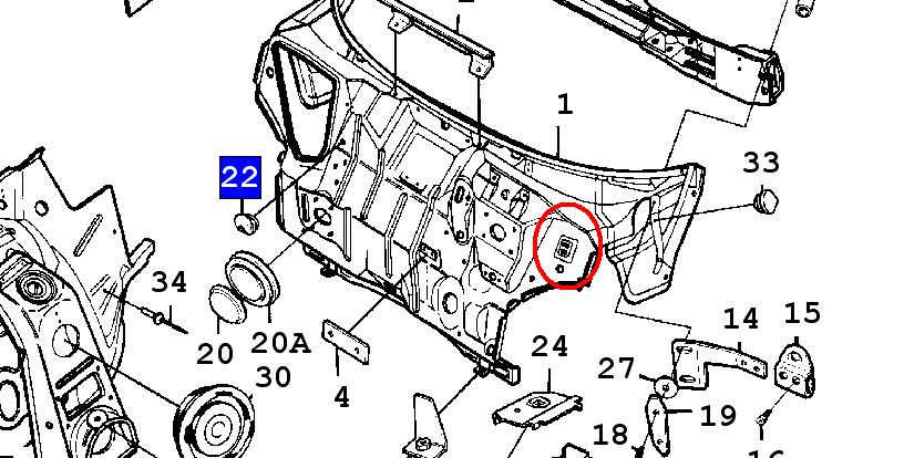

Ich habe nachgemessen, diesmal über Fußraum, Diameter ist 31mm und das Loch befindet sich (von innen betrachtet) neben dem Loch für den Seilzug von der Haubenentrigelung. Falls jemand daraus schlau werden kann.......
Ah ja, und das Teil würde nach meiner Schätzung hier (roter Kreis)
D31 ist schon schlecht, ich hab jetzt mal den grössten Stopfen für D30 rausgesucht: A 003 997 67 86

Der Vorbestitzer hatte die Öffnung genutzt um die Leitung für die per Taste gesteuerte 5. Düse zu verlegen (Thermozeitschalter war kaputt). Allerdings habe ich im Kofferraum einige Propfen gefunden, der D31 war aber nicht dabei.
So, der Kollege mit SAP Zugang ist wieder da, die obige Nummer ist lieferbar, Bestand über 2000Stk. Der Benz Stopfen hat das Klemmass D31,8 +/- 0.5, was sicher grenzwertig ist, hat aber eine grosse Lippe, daher kann man den im Zweifelsfall kleben.
