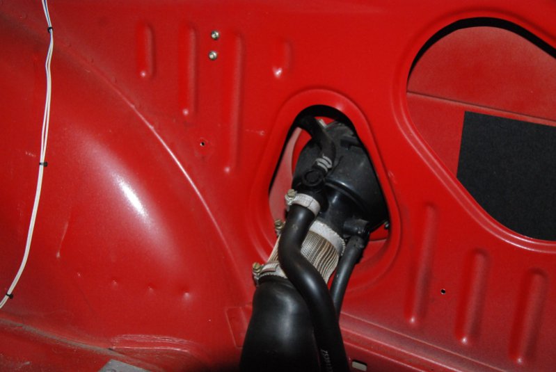

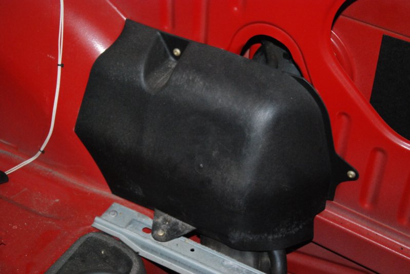

für den Benzingeruch soll eine abgebrochene Plastiknase (ggfs) verantwortlich sein. Wie habe ich das denn nun wieder geschafft? (oder war es heimlich meine Holde heimlich, um mir den Spass am 901 zu vergrätzen, quasi DAS Medikament?)
Beim Tanken durch den Tankrüssel, beim Schliessen des Verschlusses .... :cool:
Hmpf. Morgen wieder Fotostory...stay tuned :smile:
Tur mir leid Rico, heute kann ich nicht mit einer Fotostory zum Saab 900 dienen - meine Frau hat mir heute andere Aufgaben verteilt ... :hmpf:
Dachte eher, daß Du auf meine Fotostory warten solltest, damit Du den schwarzen Kasten im schwarzen Auto findest :rolleyes::biggrin:
Aahhh, verstehe. Ich warte :top: (um im unbemerkten Augenblick dann gaaanz leise in meine Garage zu schleichen :biggrin:)
http://www.saab-cars.de/attachments/hallo/111960-medikament-gesucht-innen01.jpghttp://www.saab-cars.de/attachments/hallo/111961-medikament-gesucht-innen02.jpghttp://www.saab-cars.de/attachments/hallo/111962-medikament-gesucht-innen03.jpghttp://www.saab-cars.de/attachments/hallo/111963-medikament-gesucht-von_aussen.jpg
Im Bild 3 sind oben 2 Schrauben zu erkennen; die gehören zur Apparatur auch noch dazu...müsste jetzt nachsehen, ob Ventil oder dergleichen auf der Rückseite davon gehalten werden
Danke!
