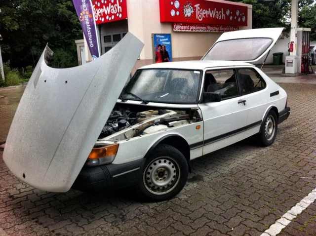

Der "gottseidank" nicht mehr tägliche Kram!
Es gibt Umstände, dass Inspektionsintervalle sträflichst (!!!) verlängert werden müssen - nu hat's mich eben erwischt.
Krankenbesuch Uni Mainz,
Guter Freund nach Apoplex und Herzattacke wird operiert und hat nach mir gefragt . . .
Gut bis Mainz gekommen,
Plötzlich leuchtet "Anti-Lock" auf.
Bei genauerem Hinsehen - es dimmt eher vor sich hin!
Dann geht der Motor aus,
- rien ne va plus"
Oder auch C'est la vie"
Irgendwie lassen sich die kleinen Katastrophen in dieser Sprache netter angehen.

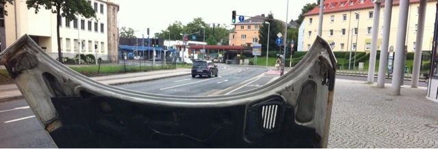

Und überhaupt, wenn schon eine Panne dann ist dieser Platz doch ideal,
( hier in Mainz könnte man auch kalauern, es ist "Erdal" )

Platz ohne Ende

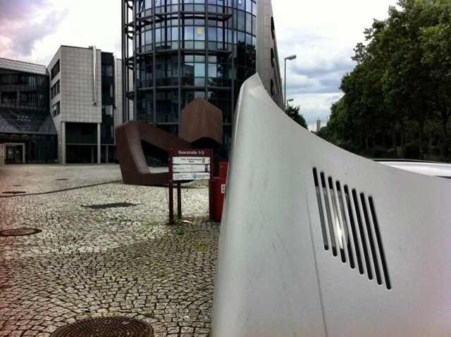

[ATTACH]64234.vB[/ATTACH]
mit genauer Ortsangabe
[ATTACH]64235.vB[/ATTACH]
Zwei Tankstellen in Sichtweite

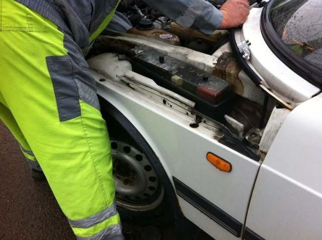

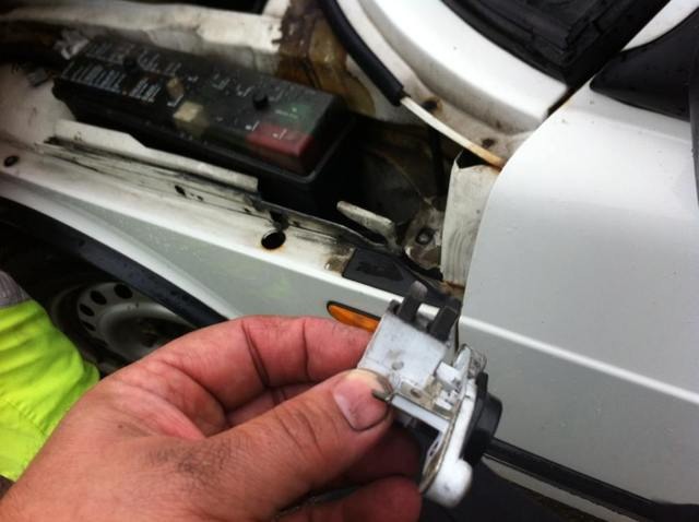

So der ACDC war da!
Hat ne Prüfbatterie angehangen,
den Hammer rausgeholt
dreimal auf die Llichtmaschine geklopft
Wagen läuft!
( alles klar?? ;-)). )

Jo - ACDC ist echt Hammer :biggrin:

Die Batterielatüchte glimmt wieder - oder besser erstmals.
Geht über 4000 U/min aus
Regler ausgebaut sieht reichlich abgefrickelt aus.
"man" meint 80 Kilometer müsste die Kiste so fahren ........

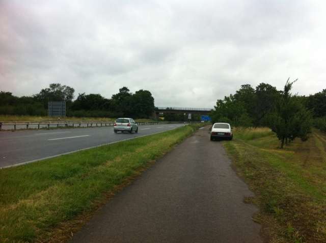

Netterweise hat die standspurlose Autobahn hier nur einen schmalen Gras-Streifen als Begrenzung und über den bin ich kurzentschlossen ins Gemüse - respektive Obstplantage gefahren!
Weise Entscheidung.
In solchen Fällen *immer* den maximal möglichen Abstand zum tagtäglichen Irrsinn auf der Fahrbahn wahren.

Neuer Standartregler eingebaut,
Hinweis dass der Kollektor ziemlich verbraucht sei,
Auto läuft !!
