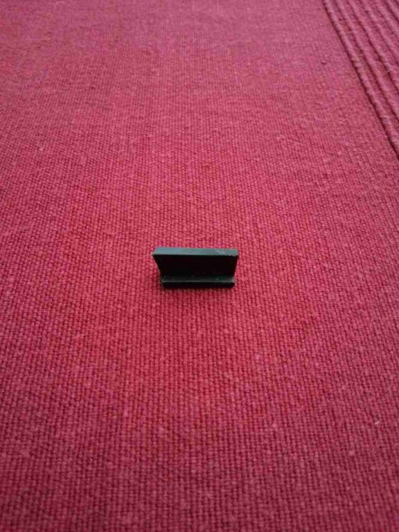

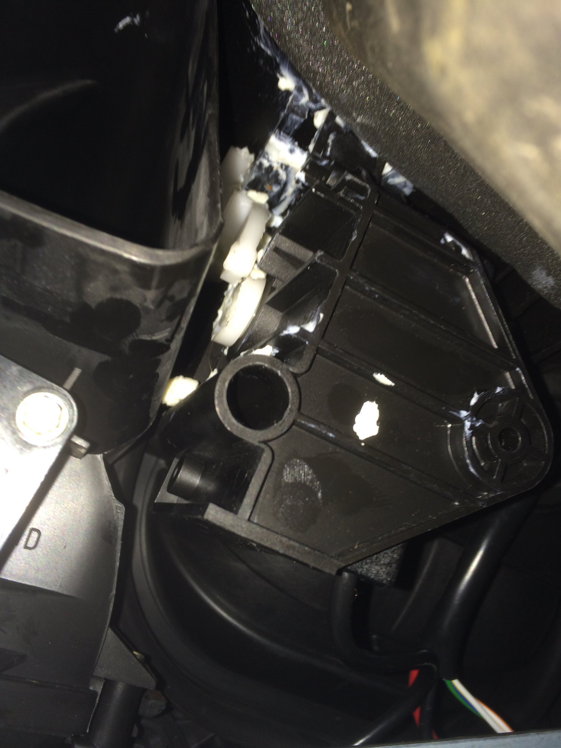

Mai 2, 201312 j So, das Teil der defekten Welle ist raus. Reparaturset ist bestellt. Danke für die Hilfe. Ich gebe mal eine Rückmeldung, wie es gelaufen ist. Ein schönes Wochenende Felix Na ja, ich habe die Hülse und den Stopper eingebaut. Die Klimaanlage regelt auch wie sie soll. Noch kurz justiert und .... knack. Jetzt liegt ein kurzes schwarzes Stück Plastik ( gerade und ca. 1,5 cm lang ) im Fußraum. Ich glaube es ist ein Teil, gegen das der Stopper drückt. siehe Anlage Die Klima regelt aber zurzeit wie sie soll. Ich ich nun die ganze Kiste noch einmal abbaue kann ich noch nicht sagen. Lust habe ich nicht :-( [ATTACH]71262.vB[/ATTACH] Gruß Felix
Mai 2, 201312 j Na ja, ich habe die Hülse und den Stopper eingebaut. Die Klimaanlage regelt auch wie sie soll. Noch kurz justiert und .... knack. Jetzt liegt ein kurzes schwarzes Stück Plastik ( gerade und ca. 1,5 cm lang ) im Fußraum. Ich glaube es ist ein Teil, gegen das der Stopper drückt. siehe Anlage Die Klima regelt aber zurzeit wie sie soll. Ich ich nun die ganze Kiste noch einmal abbaue kann ich noch nicht sagen. Lust habe ich nicht :-( http://www.saab-cars.de/attachments/9-5-i/116380-fehlersuchbild-im-zusammenhang-mit-fehlercode-08-der-klima-20130502_203151.jpg Gruß Felix Ich konnte das Plastikteil im Beitrag #11 erkennen. Es ist auf Bild 3 und befindet sich am Ende des Stoppers.

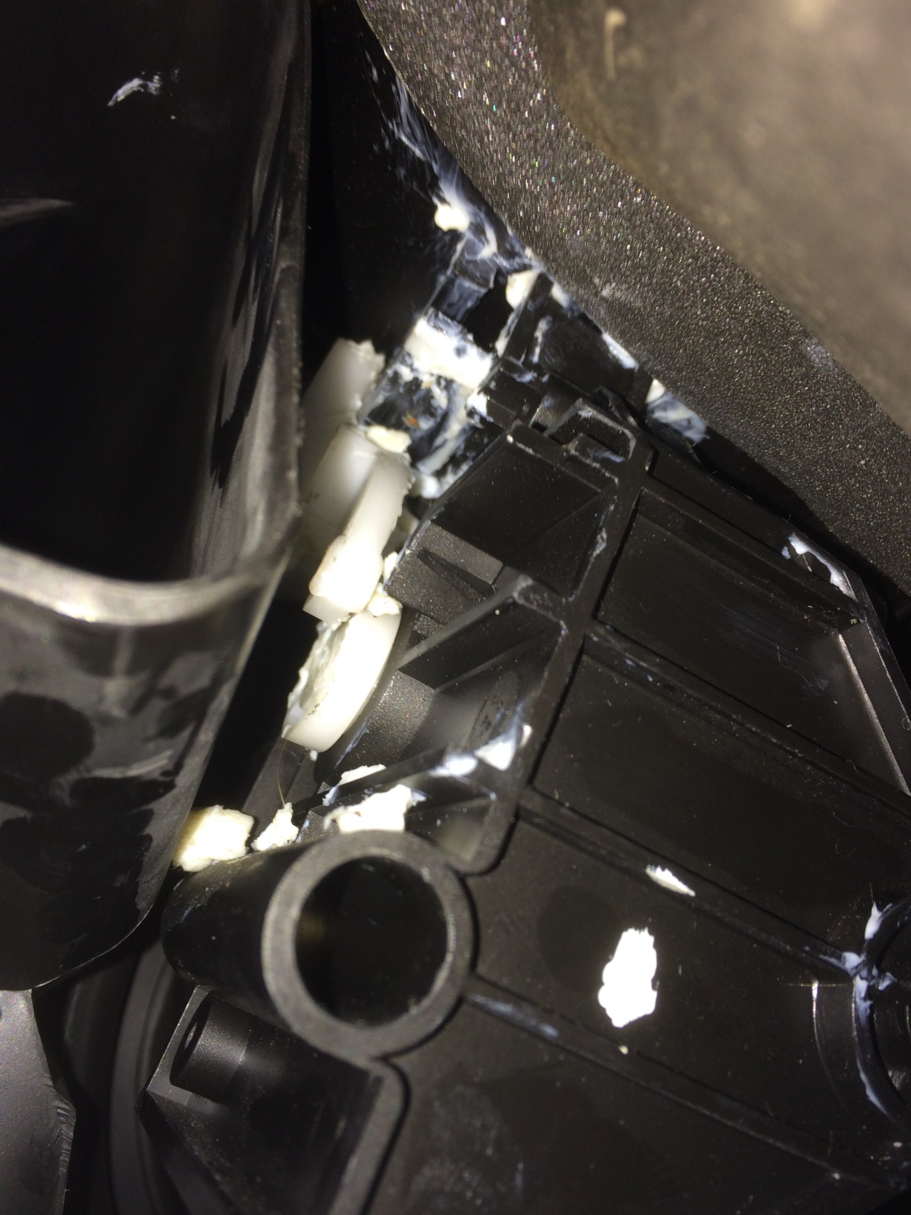

Dezember 26, 201410 j Frohe Weihnachten erstmal! Habe ein ähnliches Problem...jetzt habe ich die Stellmotoren geprüft und die Hebelchen auch...Hier ist alles okay. Aber es klackert immer noch oberhalb und hinter dem oberen Stellmotor. Hier befinden sich weiße Teile, welche meiner Meinung nach rattern. Frage 1: Stimmt das? Es klackert auch von dort. Frage 2: Brauche ich dafür diese Teile? http://www.skandix.de/de/fahrzeug-teile/innenraumtemperatur/heizung/geblaese/gelenkhebel-klimaanlage-fuer-luftumwaelzung-reparaturteil-satz/1030209/ Frage 3: Wie kann ich diese Teile austauschen? Vielen Dank!! Bearbeitet Dezember 26, 201410 j von TheSavage
Dezember 26, 201410 j Habs gefunden!! Danke fürs lesen und überlegen :-) http://www.saabservices.com/SAAB%205334719.html Teile habe ich bestellt.
