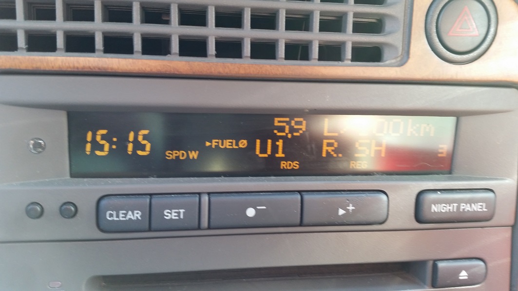

Also, laut SID brauche ich 5,9 Liter, wenn ich ihn selbst rechne, dann 6,2 bis 6,3.
Wenn die Arbeitsweise von dem Ding gleich oder ähnlich wie bei Opel (muß ja so sein, Tech2 und so...) ist das nur so ein Mittelwert der letzten 500 Kilometer.
Bei meinem letzten MV6 war es genau umgekehrt, da hat er deutlich mehr (etwa 1 Liter) angezeigt, als ich verbraucht habe.
Daher... Kilometerstände nullen beim Tanken und kurz selbst rechnen, ich denke alles andere ist unrealistisch.
