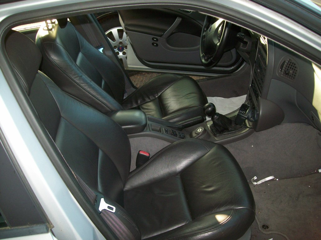

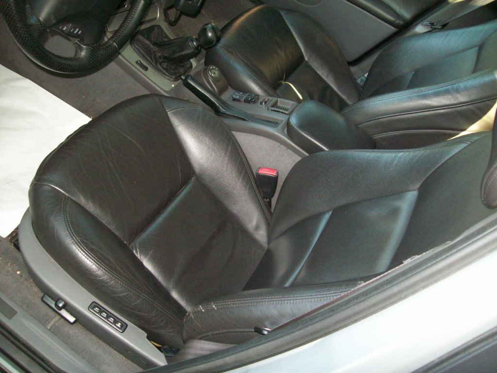

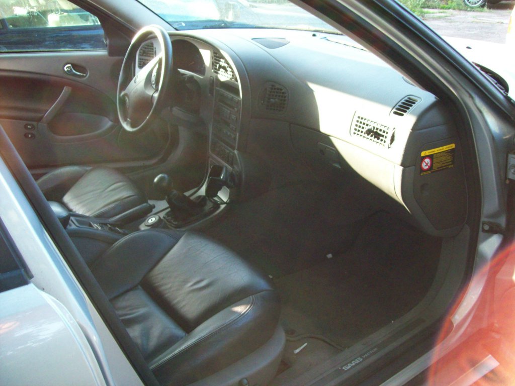

[ATTACH]56352.vB[/ATTACH][ATTACH]56350.vB[/ATTACH][ATTACH]56351.vB[/ATTACH][ATTACH]56353.vB[/ATTACH][ATTACH]56354.vB[/ATTACH][ATTACH]56355.vB[/ATTACH][ATTACH]56356.vB[/ATTACH][ATTACH]56357.vB[/ATTACH][ATTACH]56358.vB[/ATTACH]
