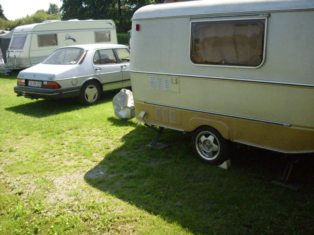

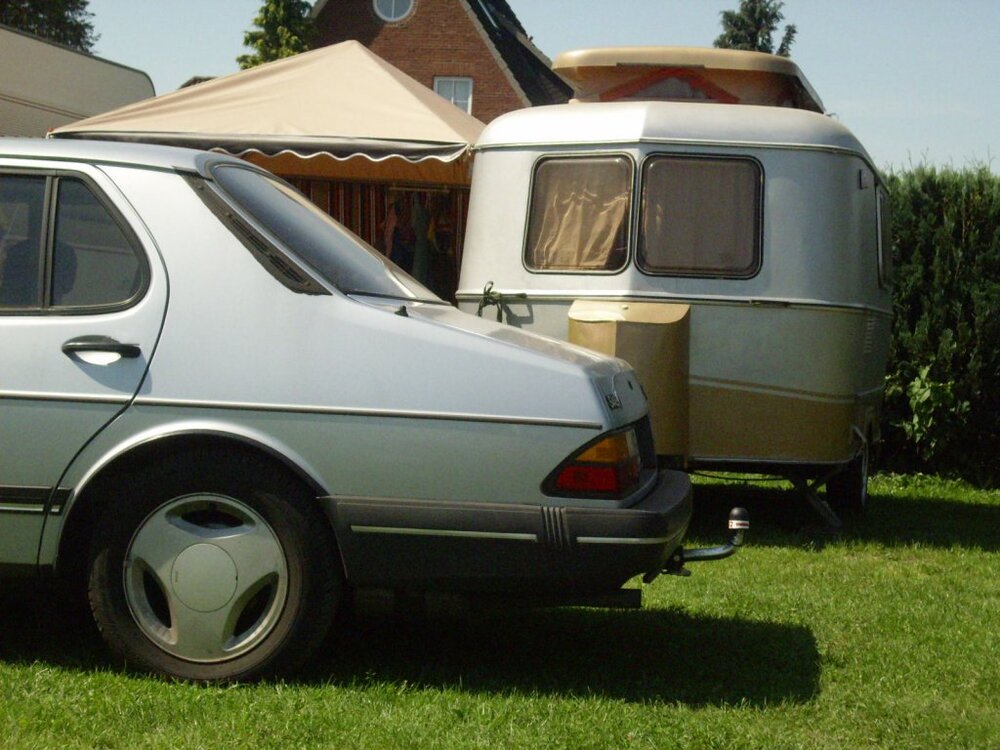

Hi! Habe nochmal in den Urlaubsfotos gekramt:
[ATTACH]56585.vB[/ATTACH] [ATTACH]56586.vB[/ATTACH]
Stoßstangenhülle muss unten eingeschnitten werden, der abnehmbare Teil ist, wie der mit dem Fahrzeug verschraubte, aus Stahl.
