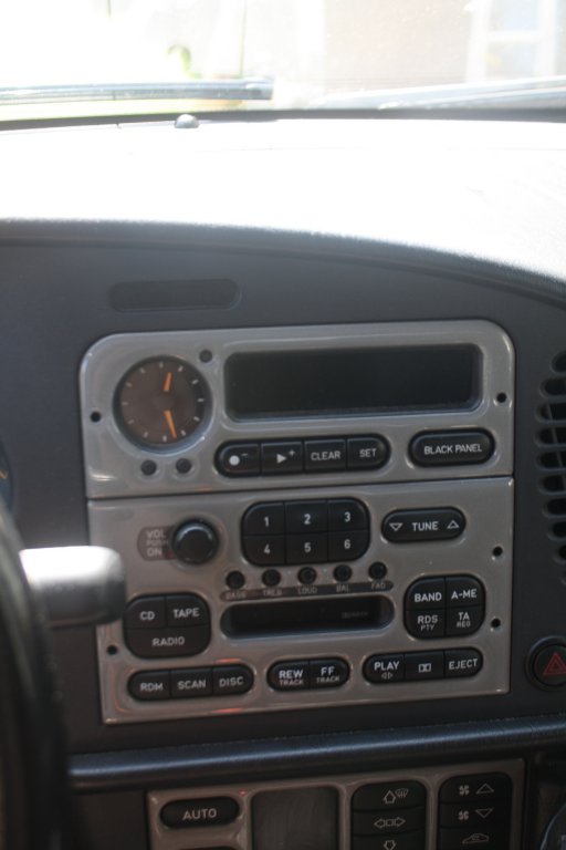

[ATTACH]56447.vB[/ATTACH]
Hab mich ja mal reingesetzt, nur finde ich diese Ablage nicht, finde nur das SID und das Radio?
David
Die ablage musst du noch kaufen! :D
Wie jetzt, wenn ich einen Schacht einbaue passt doch ein DoopelDin nicht mehr rein, oder passt jetzt überhaupt kein DoppelDin rein?
Ich meine mich zuerinnern, dass das originale Radio kein 2-DIN Radio ist, sondern eben 1.5-DIN. Doppel-DIN passt nur, wenn du das SID entfernst...
Jetzt versteh ich, die Ablage ist von Nöten um ein "normales" Radio einzubauen. Dann wirds wohl so gemacht, denn das SID möchte ich nicht opfern.

Der schacht ist ein 1.75Din! Die Original Radio blende ist aber 2Din!
Es passt auch ein Doppel Din gerät rein, ist jedoch mir aufwand verbunden.
Doppel Din: Original radio und SID raus, die strebe zwischen Radio und SID wegschneiden, Rahmen vom 2Din gerät reindrücken und einwenig quetschen damit das SID oben wider platz hat zum einbauen, anschliessend den rahmen wieder soweit wie möglich ausweiten damit man das Gerät mit einwenig kraft rein bringt.
Es hat gerade so platz so ein gerät, aber es funktioniert und das sid usw wird durch die spannung gehalten. Habe das jetz schon seit über 1jahr so verbaut und bin sehr zufrieden. Da hast du noch ein Bild davon.

das sid war anfänglich nicht wunderbar platziert (schräg) aber nun habe ich das zimlich gut hinbekommen.
