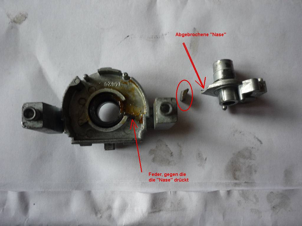

Zum Verständnis hier mal ein Bild dieser abgebrochenen Nase, die die Ursache für das nicht mehr Zurückschnappen ist.
Daraus ist auch ersichtlich, dass das nicht zu reparieren ist...Kleben würde nie halten, da die Kraft der Feder verdammt groß ist...

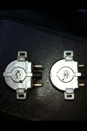

So der Schalter ist getauscht. Alles funktioniert wieder. Der alte Schalter hat die Nummer 4085783, der jetzt eingebaute gebrauchte Schalter hat die 4085782. Wie man auf dem Foto sieht hat der alte Schalter (~783) so eine Aussparung - um nicht zu sagen ein Loch-, die der andere (~782) nicht hat. Vielleicht weiß jemand wieso? Falls nicht auch egal, hauptsache es läuft. [ATTACH]56549.vB[/ATTACH]
Die neuere Version hat eine neue Artikelnummer bekommen.
Die Schalter sind aber identisch bzw. 100% kompatibel. Und ist natürlich auch der original Schalter..
Wegen dem Loch:
Ich meine die neuen Schalter haben die Sperre nicht (dass man den Schlüssel wieder rausziehen muß um erneut zu zünden...Bin mir aber nicht sicher. Muß ich mal nachschauen...
Herausziehen? Davon ausgehend, daß in meinem 89er die "alte" Version ist, kommt mir das komisch vor. Sollte das denn so sein? Wobei ich bei meinem ja den Schlüssel auch in jeder Position abziehen kann... Oder meintest DU "auf 0 stellen"?
