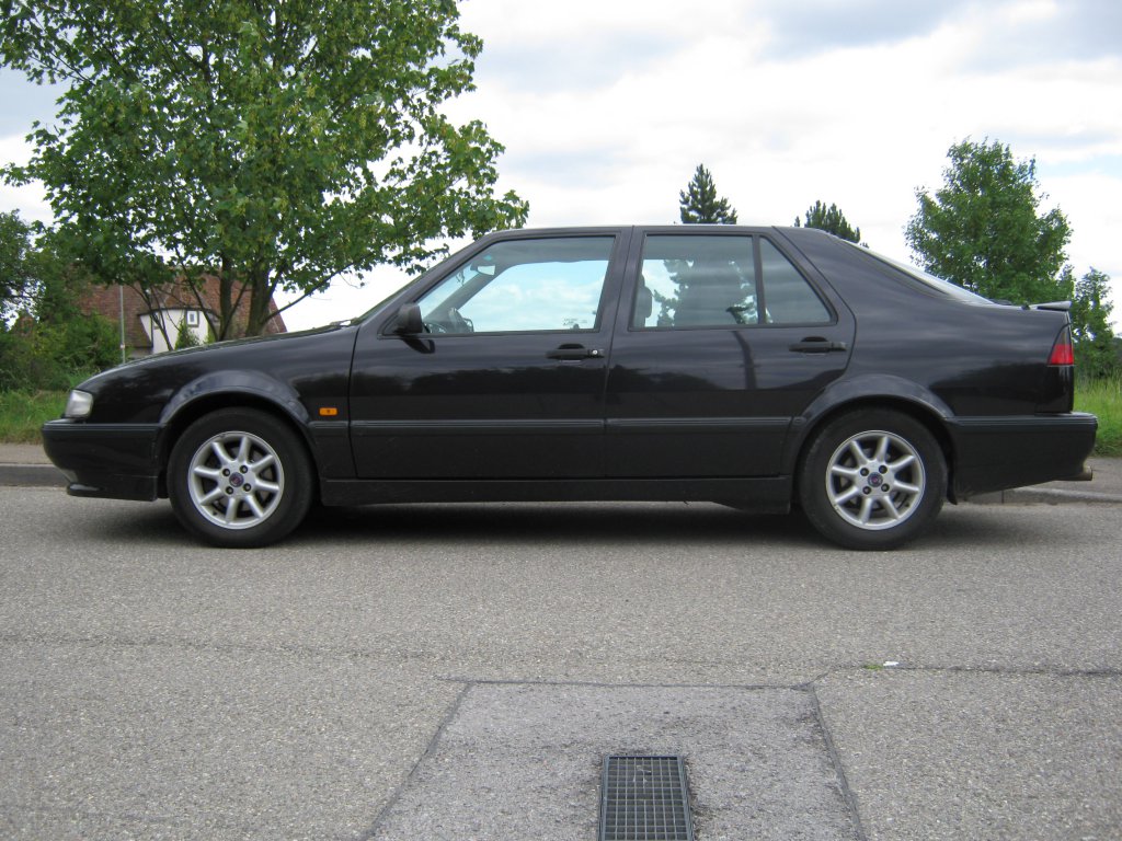

Die "Anniversary" genannte Felge des 9000 Anniversary (Mj.97) ist eine 6Jx 15 H2 ET 33, wird in einigen Aufstellungen auch 8 Spoke genannt. Die in einer Aufstellung behauptete "reminiscence to old Ronal and Minilites" kann ich leider nicht erkennen, die fände ich beide zum Anbeißen.

Hach, hier geht was durcheinander... Ich hab mich unpräzise ausgedrückt. Die Anniversary-Felgen, die ich drauf habe, sehen anders aus. Die Minilite-Design-Felgen (Short Spoke?) vom 900er, die dem Foto rechts entsprechen, habe ich auch. Ich wollte nunmehr die ET der Anniversary-Felgen wissen, zu denen mir jetzt hier das richtige Foto fehlt. Habe es aber im 9000er Fred gesehen mit der Angabe ET 27. Danke für die Hilfe jedenfalls.
Viele 9000 Anniversary wurden mit den 16'' Super AERO Felgen der letzten Generation (mit den offenen Radschrauben) geordert.
(siehe mein Avatar)
Das sorgt evtl. gerade für Verwirrung.
Und diese 16" Super-Aeros sind, wie alle Saab 6,5x16 Felgen (incl. Cross spoke) mit einer ET von 27mm versehen.
Brauchst dich nicht zu schämen, das Durcheinander der Bezeichnungen wurde schon von den Saab-Marketing-"Experten"(?) angerichtet.

Ja, aber ich habe jetzt die 16''er Anniversarys drauf, die oben auf dem Bild bei MMB zusehen sind (der war's :-)). Das sieht auf dem 900er ordentlich und dezent aus. Die Minilites wären ja mit 15'' noch etwas dezenter und von der ET her ähnlich. Hach scheiße, mir juckt's schon wieder in den Fingern...

Die echten 'Anni-Felgen' waren meiner Kenntnis nach 6*15er mit 8 Speichen.
Was Du meinst, könnte man eher 'LastEdition' nennen, da es die kappenlosen 16er meines Wissens nur '98 gab.

Gut, dann habe ich die Bezeichnung "Anniversary" für meine Felgen falsch aufgeschnappt bzw. weiter getragen. Klar ist das alles Geschmackssache. Mir ging es letztlich nur darum sicherzustellen, dass, sollte ich mir die Minilites mit ET 28 kaufen, es nicht irgendwo am Radkasten oder an der Karosse schabt und schürft. Aber das habe ich Blitzbirne und Technikgenie nun endlich verstanden, dass dem nicht so sein dürfte.
