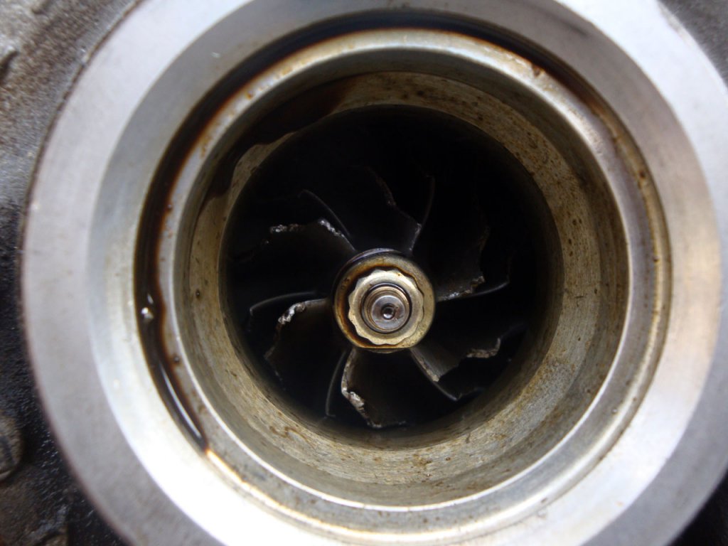

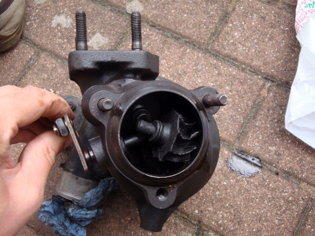

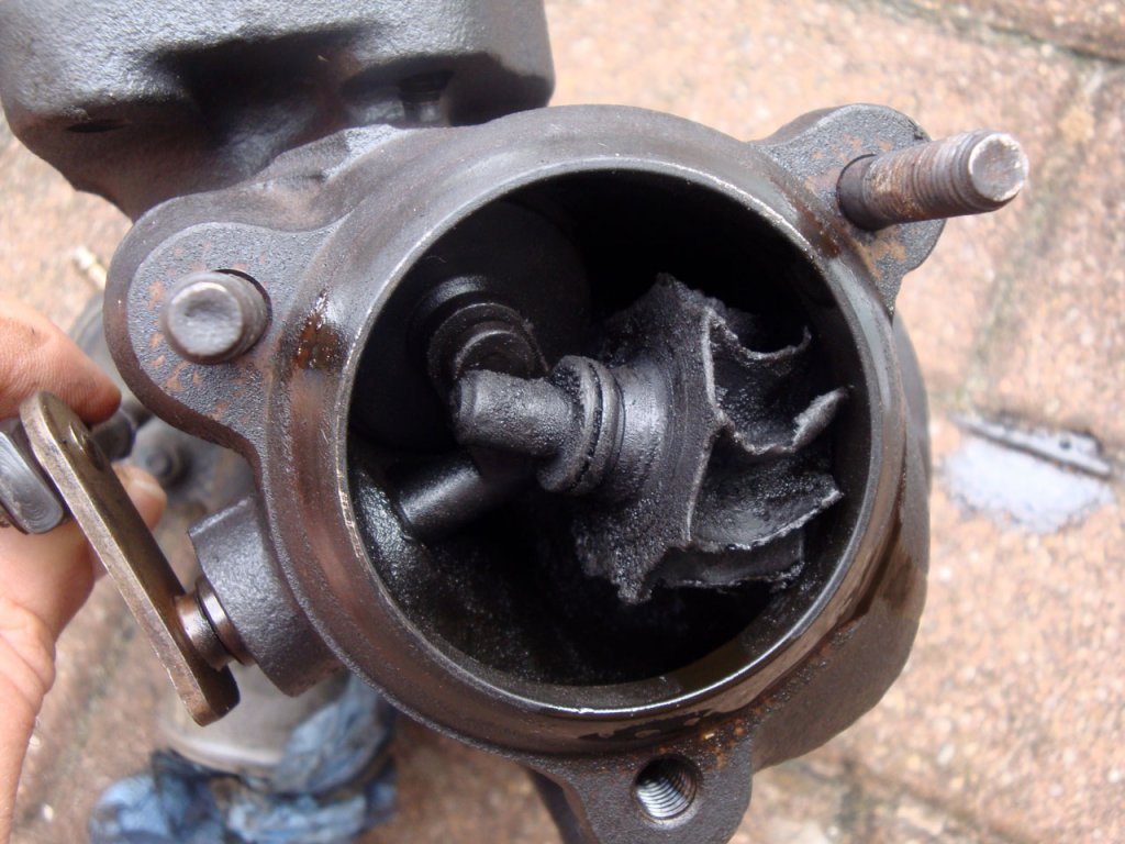

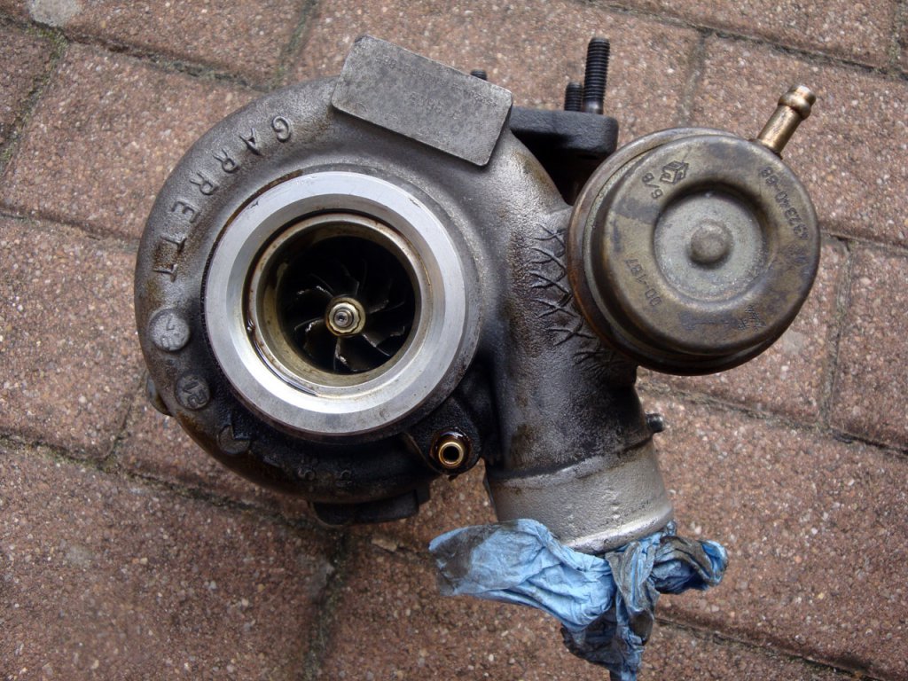

so, mein schrauber hat den turbo ausgebaut. drinnen hats offenbar tierisch gerumpelt, die turbinenräder haben nicht nur spiel, sondern eigentlich kein halten mehr. mal sehen ob turbolader.net noch was retten kann.

hi
kannste vergessen...
Die Schaufelräder hatten schon Gehäusekontakt.

ps: lustig finde ich den Lappen in der Bohrung, damit da nicht reinfällt,oder umgekehrt?:biggrin::biggrin:

ich glaub der lappen war einfach zum ölauffangen, hab ihn einfach dort gelassen :P

Nun ja, das Gehäuse mag noch nutzbar sein mit neuen Lagern und komplettem neuen Rotor (oder refurbishtem aus einem Lader mit defektem Gehäuse so weit verfügbar). Firmen die in größerem Maßstab Turbos refurbishen zerlegen mitunter größere Mengen, bereiten alle wiederverwendbaren Teile auf und bauen dann aus allen Teilen mit neuen Lagern und Dichtungen und so weit nötig auch anderen nicht ausreichend gebraucht vorhandenen Teilen wieder "neue" Turbos zusammen. Muss der Rotor (teilweise) aus neuen Teilen zusammen gebaut werden, so ist auch eine neue Wuchtung nötig.

der Rotor auf Deinen Fotos sieht ja wirklich übel hinüber (mit 2 ü) aus. :eek:

Kannst ja mal Deine Fotos da hin schicken. Vielleicht können die darauf schon sehen,
ob überhaupt noch was zu retten ist, bzw. ob sich der Austausch des Rotors lohnt.
