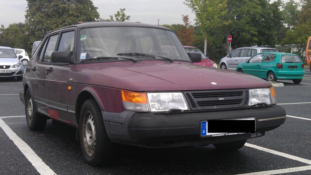

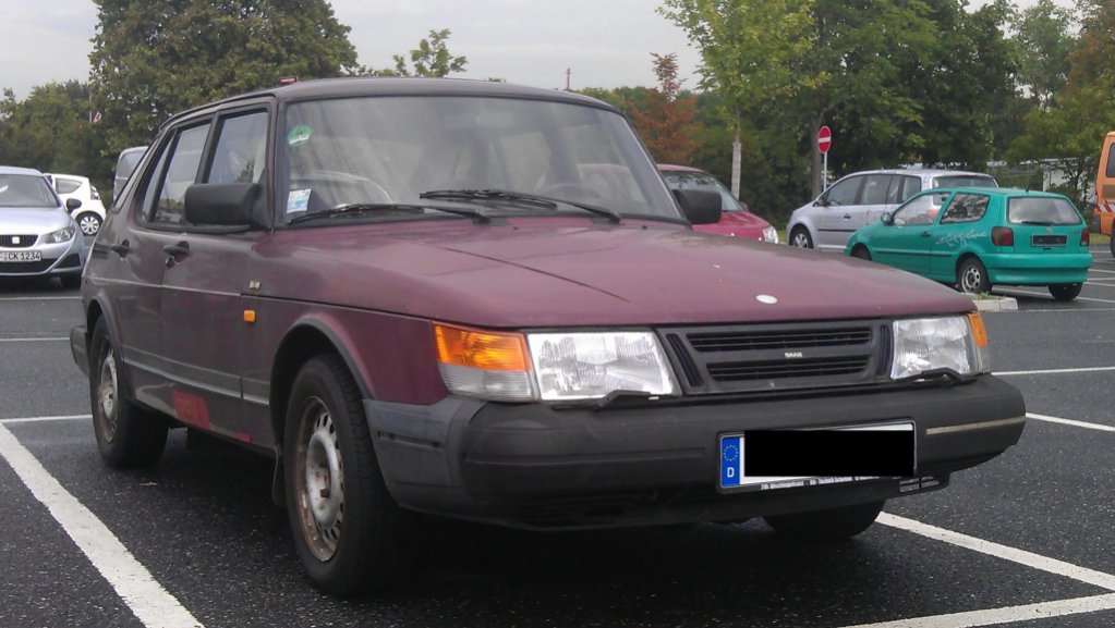

Erstmal zwei Bilder, als er umgemeldet wurde. Ich ergänze die Tage noch ein paar, muss mir mal meine gescheite Kamera schnappen.
Vorläufiges Fazit: Viel Arbeit, noch viel mehr Geld, aber ich will einfach! :tongue:
[ATTACH]56942.vB[/ATTACH][ATTACH]56943.vB[/ATTACH]

Stil hat er so ja aber auch, irgendwie.
Bin gespannt auf Nachher-Bilder, was die Lackaufbereitung betrifft!
Dann noch die Stoßfänger ein wenig schwärzen/aufbereiten, und schon macht der 'nen ganz anderen Eindruck!

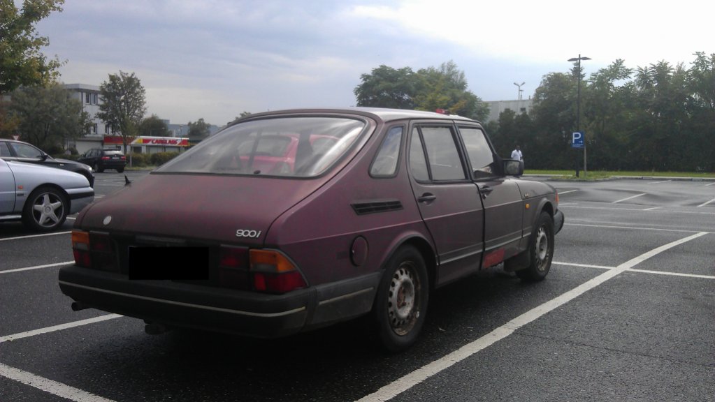

So, hier mal als Anregung ein Bild, wie das ganze mit Radkappen + Chromleisten + Scheuermilch aussehen kann. Radkappen: 25-60€ bei eBay, Chromleiste: 4€/m bei eBay, Scheuermilch 1,49€/Rewe.
Lack sieht in Realität satter aus als auf dem Bild, ist nur die Sonne.
Ach ja, Stoßstangen kann man mit Stoßstangenschwarz ausm Baumarkt behandeln (5€?). Macht alles wieder schön schwarz und nicht mehr so "verwaschen"; läßt auch diese merkwürdigen Farbunterschiede zwischen eigentlicher Stoßstange und Stoßstangenverlängerung vorne verschwinden (sieht bei dir ja recht ausgeprägt aus).

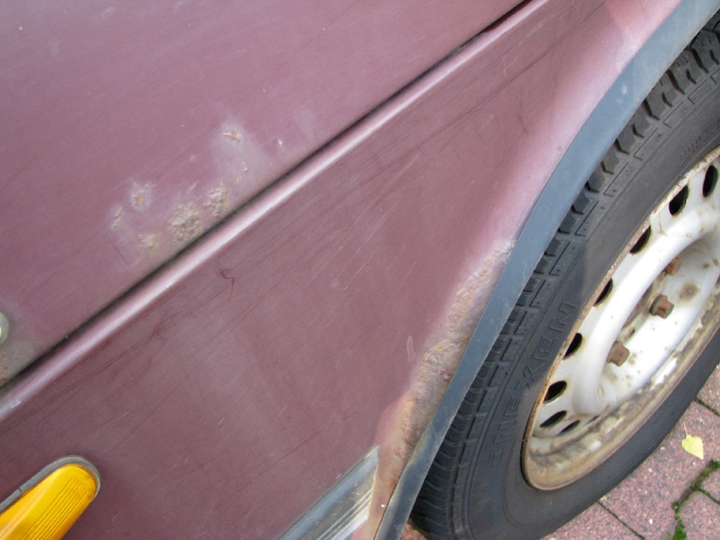

Ergebnis der Rostsuche:
Vor allem vorne rechts am Radkasten...

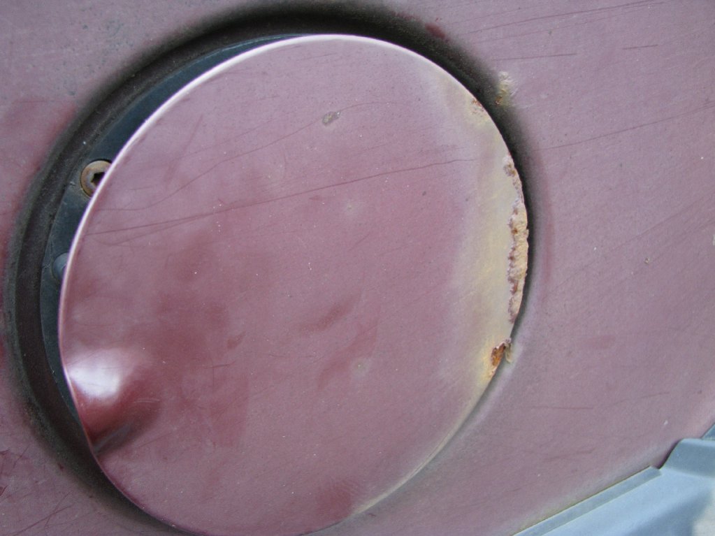

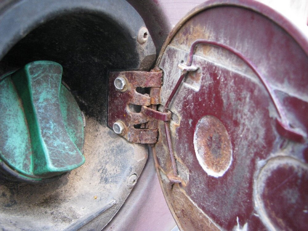

Tankdeckel:
[ATTACH]56981.vB[/ATTACH][ATTACH]56982.vB[/ATTACH]

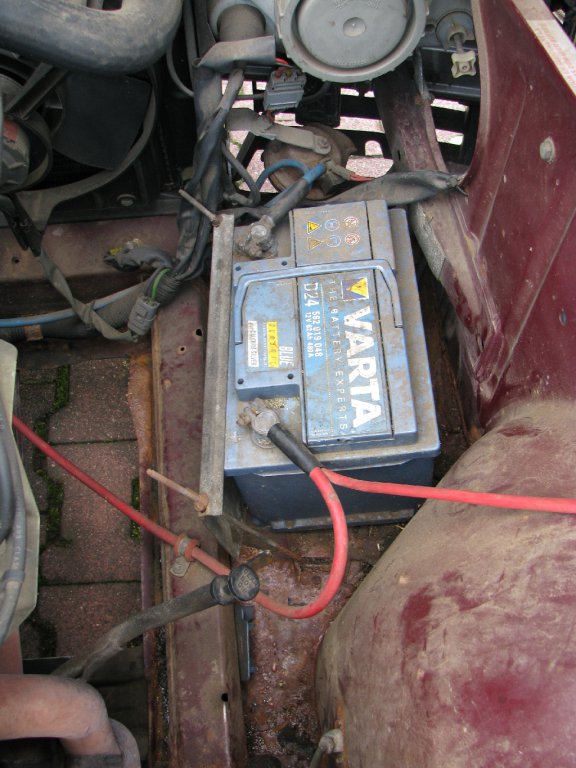

Bei der Batterie:
[ATTACH]56983.vB[/ATTACH]

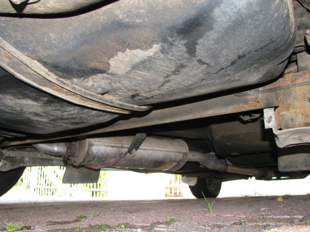

Unter dem Kofferaum sieht es so aus:
[ATTACH]56984.vB[/ATTACH]
Ist das dort nur unbedeutender Flugrost oder schon was ernsteres?
Mehr konnte ich nicht finden, ich hoffe mal dass es das war... Glaube ich allerdings nicht so wirklich dran...

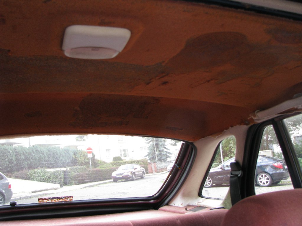

Der Himmel sieht momentan so aus:
[ATTACH]56985.vB[/ATTACH]
Wie ich schon geschrieben habe: Viel Arbeit, viel Geld, aber ich will einfach. :smile:
Das war es mit Sicherheit NICHT, sorry, ohne dich enttäuschen zu wollen. Aber die wirklich relevanten Stellen hast du leider gar nicht abgelichtet.
Nimm den Wagen auf eine Hebebühne und schaue dir die Bereiche um die Antriebswellen, die vorderen Fußräume im Bereich der Längsträger, die Schweller, die hinteren Radhäuser, den Kofferraumboden, die Aufnahmen der Zug/Schubstreben an der Hinterachse GENAU an.
[ATTACH]56986.vB[/ATTACH]
Hier isser wohl schon durch, wenn ich das richtig sehe....
Sei froh daß Du nicht von unten auf der Bühne geschaut hast, ich glaub da wartet noch die ein oder andere Ohnmachtsquelle.
