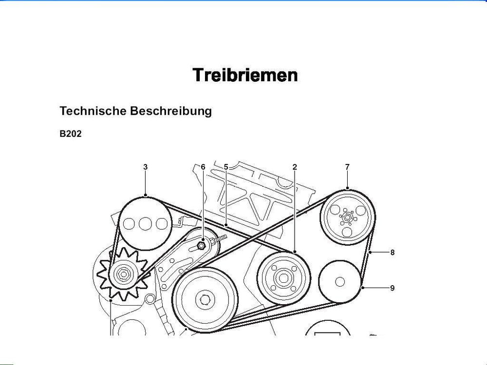

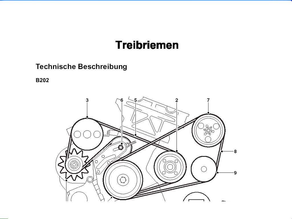

ja jetzt weiß ich was du meinst, es gibt tatsächlich zwei verschiedene arten von riemenspanner. einen automatischen, der sieht aus wie ein stoßdämpfer, dieser übt automatisch den richtigen druck auf die spannrolle aus. und dann gibts noch die ältere version wie bei mir (-> BJ 1990), da ist das noch eine gewindestange, an der man mit einer schraube die spannrolle hoch- und runterschrauben kann.
siehe foto (draufklicken):
Ja! Dann habe ich den automatischen und Du es leichter beim Wechsel!
Mach Dir vorher eine Zeichnung, wie der Riemen in welcher Richtung und Reihenfolge über welches Rad läuft, in abgebautem Zustand wirkt das alles noch verwirrender als mit montiertem Riemen ! (Doch, das geht!!!)
