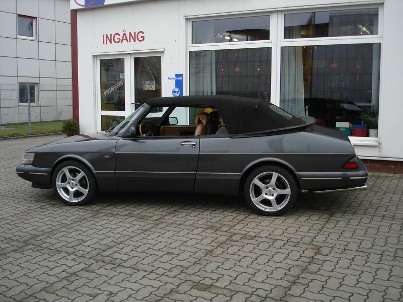

Bei mir auf 16S.de beim TuCab ist es meines Erachtens auf einem Bild recht gut zu erkennen. Habe dort einen CC-Satz 'nachbearbeitet'.
bitte.....
bitte.....

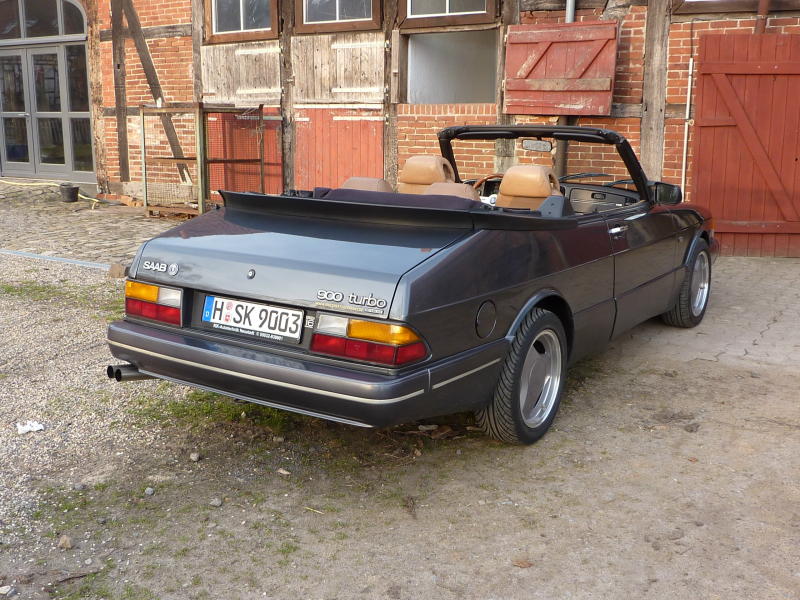

Wobei Foto Nr. 2 die Spar-Nachrüstung (nur zwischen den Radläufen) zeigt.
Wobei Foto Nr. 2 die Spar-Nachrüstung (nur zwischen den Radläufen) zeigt ...
..., bei welcher das unter #1 genannte Problem natürgemäß gar nicht auftauchen kann.
So, und jetzt gleich noch mal das von mir bereits in #5 angesprochenen Detail-Bild:
http://www.16s.de/Main/meine/TuCab/img/09091402.JPG.jpg
Hier müßte recht gut ersichtlich sein, dass die obere, bereits bearbeitete, Planke nach hinten deutlich schmaler verläuft.
Ansonsten taugt TuCab da weniger als optisches Muster, da Carlson-Front, hinten 'leistenfrei' clean, und - natürlich :smile: - schwarz.

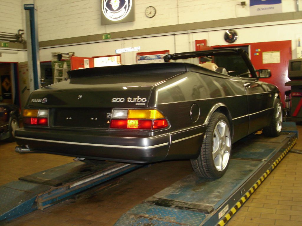

Vielen Dank für die Fotos! aber bei genauerer Prüfung scheint auch die Höhe der Befestigungsschiene unterschiedlich zu sein? Reicht hier ein Wechsel der Schienen an der Beplankung oder müssen die Schienen an der Karosse versezt werden?
Nein, die Schienen/Befestigungspunkte bleiben wo Sie sind!
