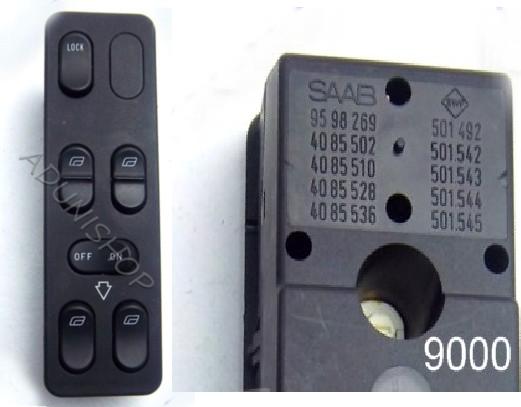

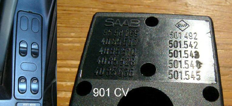

Jetzt bin ich fündig geworden. Der Schaltblock vom alten 9000 dürfte passen. Die unter dem Block vorhandenen Nummern von Saab und SWF sind jedenfalls identisch, wenn auch die Oberseite anders aussieht. Beim 901CV nur die Schalter für die Fensterheber, beim 9000 noch der Schalter für die Kindersicherung (on-off) und der für die Zentralverriegelung (lock). Stört mich aber nicht, ist sicher nicht belegt.
Über ebay habe ich im englischen Saab-Schrotthandel so einen Schalterblock vom 9000 für unter 30,00 EUR einschl. Porto gekauft. Das Teil dürfte sicher extrem selten sein. Vom Cabrio gibt es sicher keine Blocks, dass viele alte 9000er elektrische Fensterheber hatten, ausgeschlachtet worden sind und im Internet angeboten werden, möchte ich bezweifeln. Und noch etwas: Nachdem die Schalter mechanische Komponenten haben, ist davon auszugehen, dass der Schalter für das Fenster auf der Fahrerseite bei uns am ehesten verschleißt, weil er am häufigsten betätigt wird. In England sitzt der Fahrer rechts, d.h., die linke kontinentale Fahrerseite müßte eher wenig benutzt und in entsprechend gutem Zustand sein.
