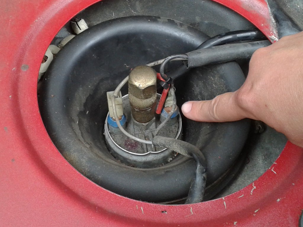

So seit Heute steht fest das ich mir auf absehbare zeit keine (Neue/Alte) Benzinpumpe leisten kann.
Außerdem kommt noch dazu das ich den Platz wo mein Auto momentan steht Frei machen muß.
Kurz gesagt mein Auto muß wieder auf die Straße und das möglichst schnell.
Jetzt stellt sich mir die Frage wie ich meine Pumpe dicht bekomme und zwar so das sie eine ganze weile dicht hält.
Ich hoffe ihr könnt mir helfen.
Hi!
Wenn es der Anschluß auf dem Bild ist, wo kommt da genau der Sprit raus?
a) An den Dichtringen?
oder
b) Seitlich am Abgang, wo die Leitung weggeht?
Wenn a), kann man es damit versuchen, die Dichtringe zu erneuern. Da kann man Kupfer- oder Alu-Dichtringe verwenden oder auch die originalen mit der Gummi-Lippe.

Es ist punkt a.
Wie komme ich an einen Originalen Dichtring mit Gummilippe?
Hi!
Bei Saab bestellen, beim BOSCH-Dienst und evtl. auch im örtlichen Kfz-Teile-Handel.
Du kannst aber auch einfach Kupfer- oder Alu-Dichtringe nehmen - das hält genausogut dicht. Ist auch einfacher zu beschaffen.
