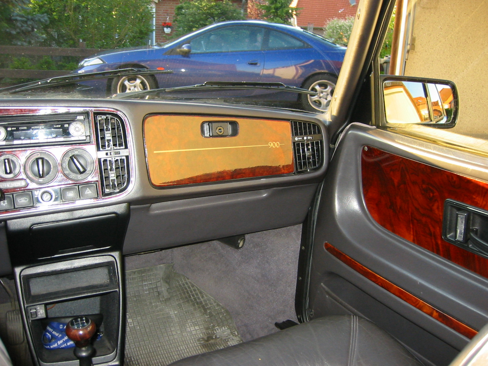

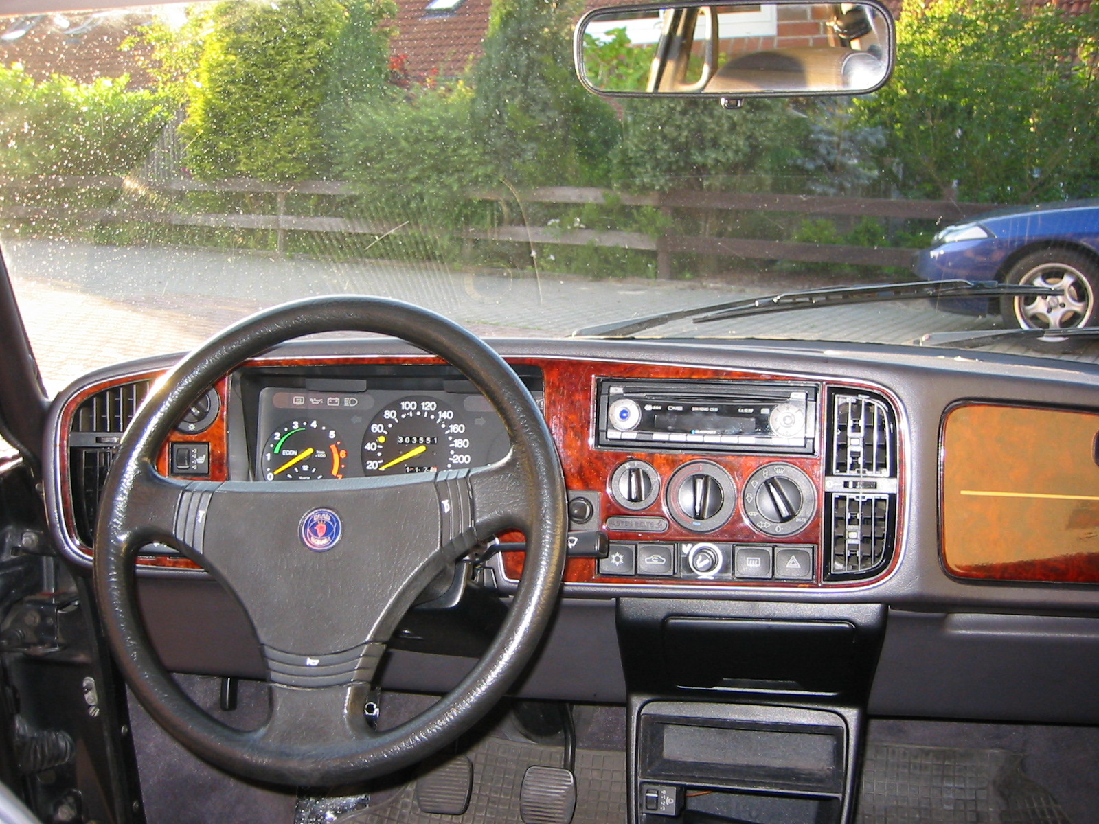

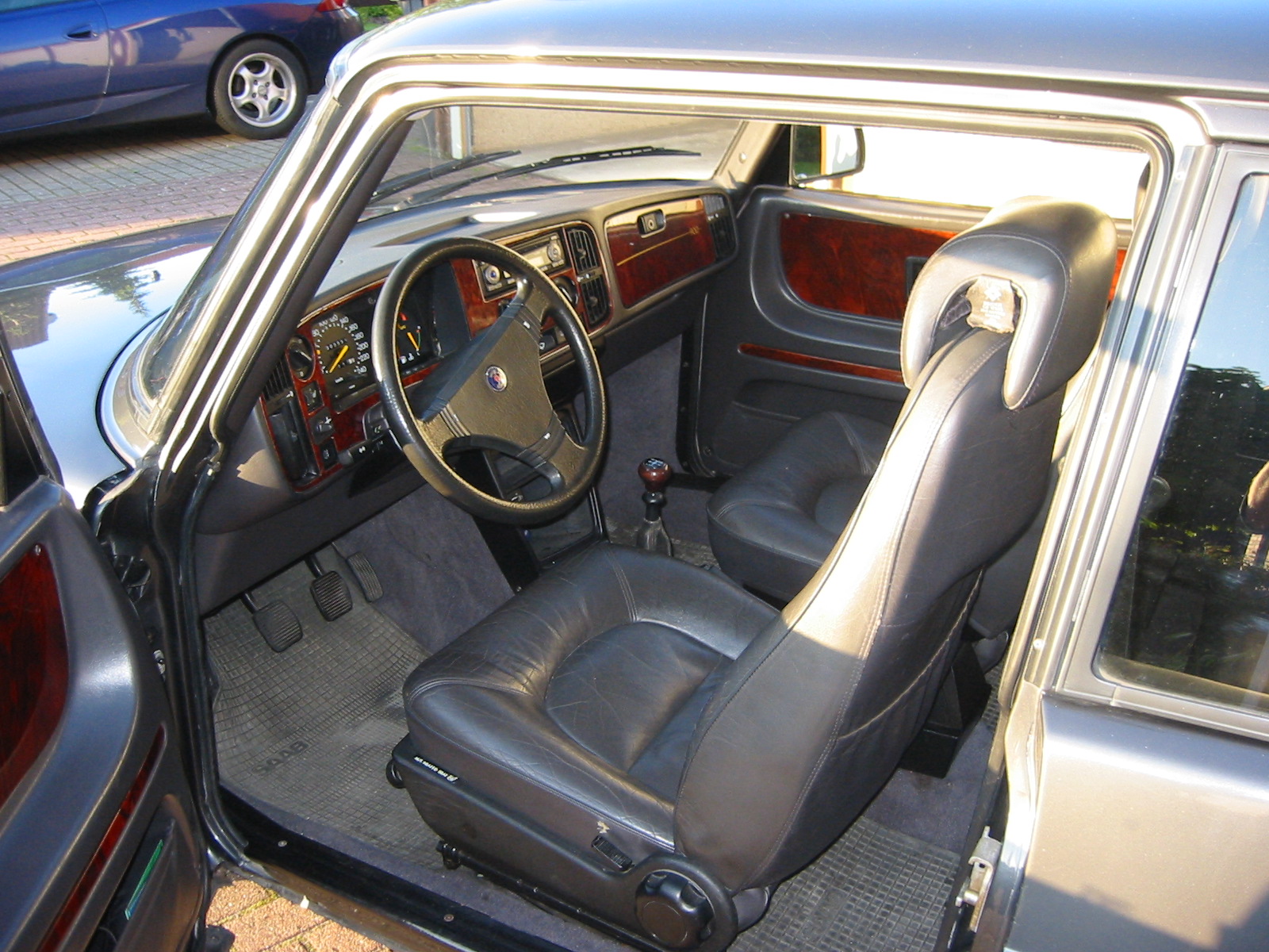

Hat einer der Vorbesitzer eingebaut.
Siehe hier (Bild anklicken):

Die Holzteile in Deinem 900er sehen echt edel aus. So stelle ich mir meinen 900er auch vor, wenn er mit Holz dekoriert ist.
Danke für die Bilder!
