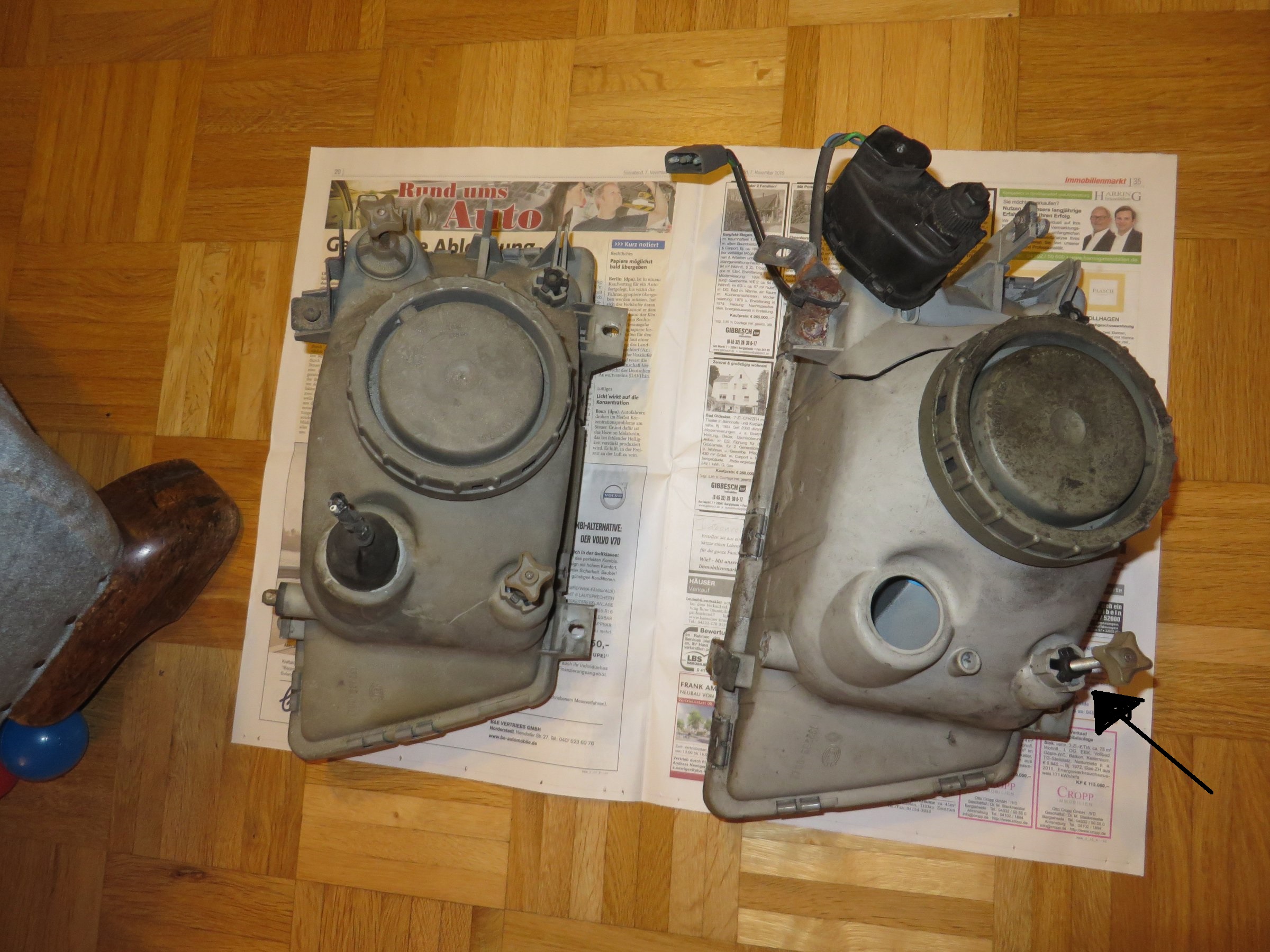

IMG_2903.thumb.JPG.92b513a3503ccc934ae2056fa8007253.JPG genau dieses Schwarze Plastikteil ist zerbröselt!
[ATTACH]101918[/ATTACH] genau dieses Schwarze Plastikteil ist zerbröselt!
[ATTACH=full]101918[/ATTACH]
Das zerbröselte mir auch schon bei neuen Scheinwerfern:redface: ..... scheint so gewollt zu sein:frown::biggrin:
:hmpf:Laut meinem Mech gibt's einen reperatursatz,
Aber er meinte die seien genau so alt und zerbrechlich
Wenn ich die Funktion der porösen schwarzen Teile richtig gedeutet habe, dann sind die doch nur deshalb rausnehmbar, weil auf beiden Seiten der Stellschraube Bauteile dran sind, die nicht durch das Gewindeloch passen.
Und sowieso muss man das schwarze Teil eh nur dann demontieren, wenn man an den Reflektor zwecks Austausch will.
2 Dinge fallen mir dazu ein.
1. Wenn bei der Demontage eh immer das schwarze Teil kaputt geht, lassen wir es einfach an Ort und Stelle. Stattdessen wird die Rändelmutter abgemacht, ggf. für Schraubendrehernutzung ein Schlitz oben in die Gewindestange gesägt und der Reflektor inkl. Gewindestange ausgebaut.
2. Will man das defekte schwarze Teil alternativ ersetzen, so kann man das Scheinwerfergehäuse von innen passend verkleben und die Gewindestange zur Einstellung in einer Langmutter mit Epoxidharz vergießen.
Beide Ideen sind rein theoretisch aber ich kann mir nicht vorstellen, mich von so einem Plastikteil besiegen zu lassen.
Sirko
3D Druck?
