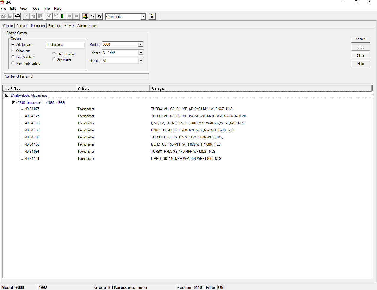

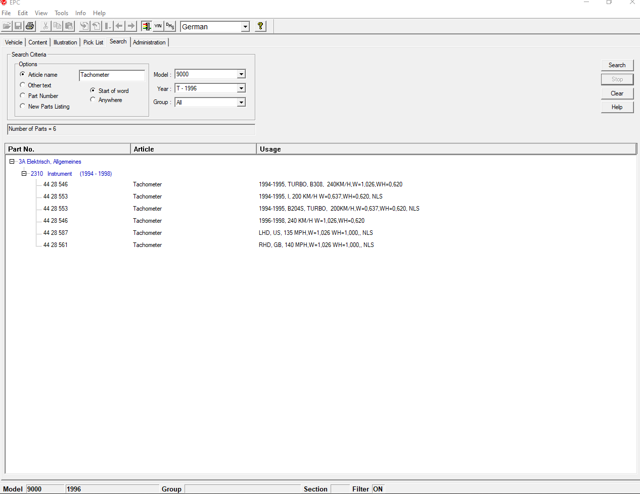

Das EPC sagt auf jeden Fall mal, dass My ´92 - ´93 und ´94 - ´98 unterschiedliche Tachos haben:
Tacho92-93epc.thumb.PNG.3f91c02d97b780cb84c7fec9e7460712.PNG Tacho94-98epc.thumb.PNG.7f6bf84b0eb0a9fc15e91b39f064cc7e.PNG
Ich gehe einmal auf jeden Fall davon aus, der vom Vollturbo sollte bis 240km/h reichen. Meilentachos fallen jetzt vorerst einmal weg.
Wo allerdings der Unterschied zwischen dem 40 84 075 und dem 40 84 125 liegt, ist mir nicht klar.
Der Wert W= 0,637 ist bei beiden gleich, aber was ist beim zweiten der Wert WH= 0,620 ????
Nun ja, so ganz einfach scheint die Zuordnung doch nicht zu sein...
Ich habe hier zwei 44 28 546 liegen. Laut EPC also ab ´94. Bloß einer davon ist mit "93.04.19" datiert.
Optisch und von den Werten her beide identisch.
Tja, passt der nun in einen ganz frühen CS FPT oder nicht... ???
