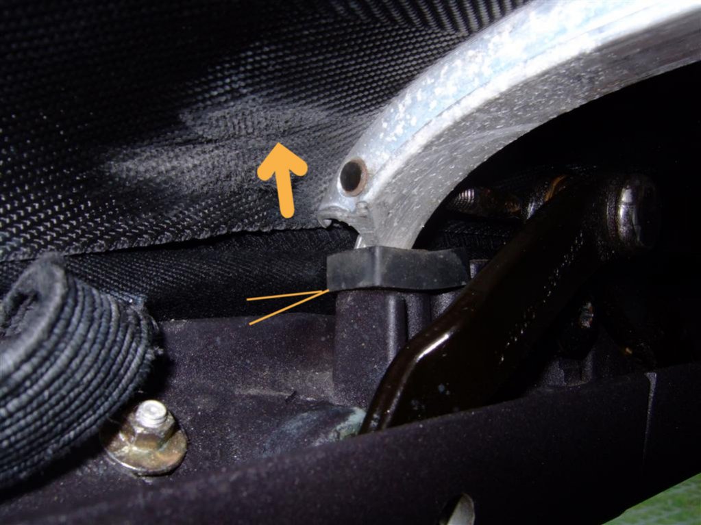

Es geht aber (zumindest beim 900II) auch eleganter und weniger brachial.:
Am Anschlag , auf dem der 2. Spriegel in geschlossenem Zustand aufliegt, eine passende Zwischenlage einfügen, so dass der Spriegel höher zu liegen kommt.

Das ist aber nur bedingt Zielführend. Denn dann drück man das Dach ja auch an den Seiten gegen die Spannseile hoch. Wenn man die mittleren Spriegel etwas hochdrückt, so wölbt sich das Dach ein wenig mehr in der Mitte, Wasser läuft besser zu den Seiten ab und der mittlere Bereich, der ja hauptsächlich durchhängt (bei mir bei Nässe, die Seiten sind aber weiterhin stramm), wird etwas gespannt.
Die Überlegung ist richtig, träfe aber auch auf die rabiatere Methode zu. Was ich beschrieben habe, ist die von Saab beschriebene Methode, die ich selbst auszuprobieren noch keinen Grund hatte - da hab ich im Moment andere Problemchen.
