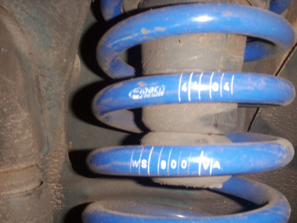

hej,
hoffe hier kann jemand helfen. fahre nun seit fast zwei jahren einen wunderbaren 16s, doch nun gibt es probleme beim tüv. dieser bemängelt die verbauten federn, welche seit dem fzg-kauf verbaut sind. ohne kba nummer, könne er keine plakette erteilen. die verbauten federn sind blau und tragen die aufschrifft G&W WS 900 VA. das internet kennt weder diese bezeichnung, noch eine firma G&W die federn produziert.
kennt jemand die verbauten federn und kann mit einer kba nummer aushelfen?
G&W: Gasparatos und Wedde, Hamburg
Sogenannte Schüssler-Federn
Einzelabnahme per Gutachten
Evtl. bei G oder W mal anklopfen?
Edit: gerade Deinen Avatar und das Bild genauer betrachtet; es gibt da in St. Augustin, nicht allzu weit weg von Dir, eine recht profunde SAAB-Werkstatt
(--> Hilfeliste) wahrscheinlich kann man Dir dort helfen; meiner Meinung nach sind die Federn auch verkehrt herum drin (da symmetrisch kein Problem) und die Reifen,...unglücklich
oh, das Thema hatte ich auch schon. Der TÜV wollte nicht, obwohl ein Gutachten vorlag. Nur war eben jenes zu alt. Ich habe auch solche blauen Federn verbaut - im Gutachten war allerdings "Schüssler" als Hersteller vermerkt. Der Rest der Aufschrift passt allerdings recht gut - ggf. wurden diese Federn über verschiedene Saab-Tuner verkauft. Ich habe das Gutachten mal drangehängt. Vielleicht hilft es irgendwie.

Ich würde erst mal mit diesem Gutachten (es paßt ja vom Zeitrahmen auch zum Auto und ist damit nicht "zu alt") vorab zu einem Prüfingenieur/ Prüfstellenleiter gehen und die Eintragungsmöglichkeit unverbindlich diskutieren.
Bei einem Bedenkenträger suchst Dir halt die nächste Prüfstelle und/oder fragst bei der Zentrale Deiner zuständigen Prüforganisation nach dem "Oldtimerexperten" in Deiner Nähe. Die haben manchmal mehr Liebe und Verständnis für solchen Details. Und dann erst zahlst Du die Abnahme.
Bei meinem CC heissen die Dinger "Eibach" und wurden ohne Beanstandung mit obrigem Gutachten eingetragen.
Das Gutachten gibt es, allerdings nur für die Federn, welche die Schüssler-Kennung haben (bis etwa 1999), oder die (baugleichen) für G+W (damals Gasparatos und Wedde). Für die in den Folgejahren von Eibach gefertigten Federn (nicht baugleich, anderer Durchmesser) soll es angeblich kein Gutachten geben. Hier im Norden werden sie allerdings scheinbar "geduldet". Am besten wendest du dich mal mit den genauen Kennungen an die Firma Gasparatos... unabhängig davon empfehle ich, wie bereits häufiger ausgesprochen, einen freundlicheren TÜV-Menschen

Glück gehabt. Obiges GA stammt aus dem Jahr 1990! Hersteller und Kennung gleich - Durchmesser/Stärke inzwischen anders...

das gutachten, war völlig ausreichend und wurde problemlos anerkannt. wirklich super sache!
