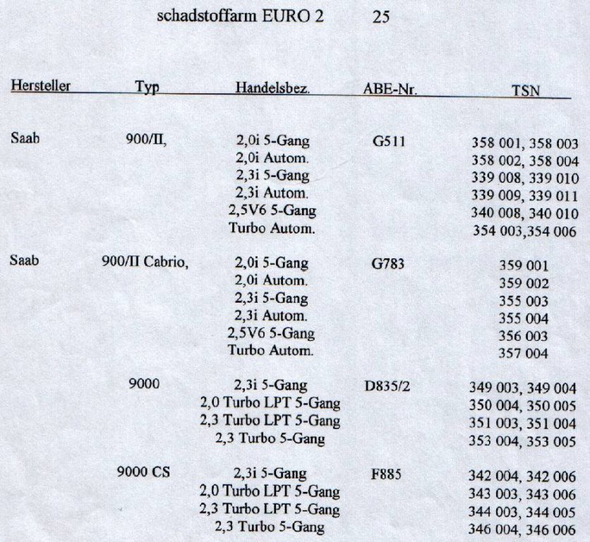

meintest Du dieses Schreiben ?
LG [ATTACH]58565.vB[/ATTACH][ATTACH]58566.vB[/ATTACH]
wie leicht ersichtlich fällt Dein Fahrzeug nicht unter diese Gruppe, das TSN 328. Offiziell erfüllt Dein Auto nicht Euro 2, allerdings sind die sonderbarsten Papiere im Umlauf.
Der einfache und rechtlich sicher Weg ist der Einbau eines Minikat(ebay, ca 70€), das geht auf jeden Fall.
deswegen habe ich ja nachgefragt, weil TSN die 328 ist, meine ABE-Nr. F885 aber übereinstimmt mit der Liste ....
:confused:
ich mein stimmt schon, den MiniKat rein und gut, aber wofür Geld bezahlen wenn es auch nur mit den Papieren gehen würde, ergo 140 DM gespart, .... ( sorry aber ich rechne noch in "echtes" Geld um :cool: )
probier's halt - vlt. hast Du Glück..

Deine ABE und Deine TSN sind im Schreiben von Saab (mit Stempel der Typprüfstelle Staatl. Techn. Überwachung Hessen) vom 11. 12. 92 aufgeführt, gültig bis Erstzulassung 31.12.94.
Zitat: "TSN die 328 ist, meine ABE-Nr. F885 "
Genau diese Kombination ist im von mir genannten Brief genannt, den die Forensoftware von einem IT-Laien nicht akzeptiert.
Also, da ich ihn als PDF runtergeladen habe, aber jetzt nicht die Quelle finde, müßte doch irgend ein Foren -oder Software-Experte ihn in diesem Forum auch finden.
Ich habs nicht geschafft und ich geb`s jetzt auf !
Falls jemand intelligenter ist als ich:
Der download wurde bei mir unter "Umschluessel1.1993Altfahrzeuge.pdf" abgespeichert und besteht aus 4 Seiten (incl. Anschreiben "Rundschreiben" von Saab)
toll !!!!
ist dann eine Umschlüsselung von "Otto-G-Kat, 51" (= Euro1) in E2, 14( =Euro 1)
(Das Auto erfüllt halt serienmäßig nicht Euro 2)
