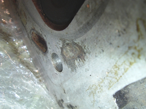

1. ob man den Kopf nur völlig nackt (ohne Ventile etc) von Ölresten/Verkokungen reinigen/planen kann? Sammelt sich sonst der Dreck an den Ventilfedern oder?

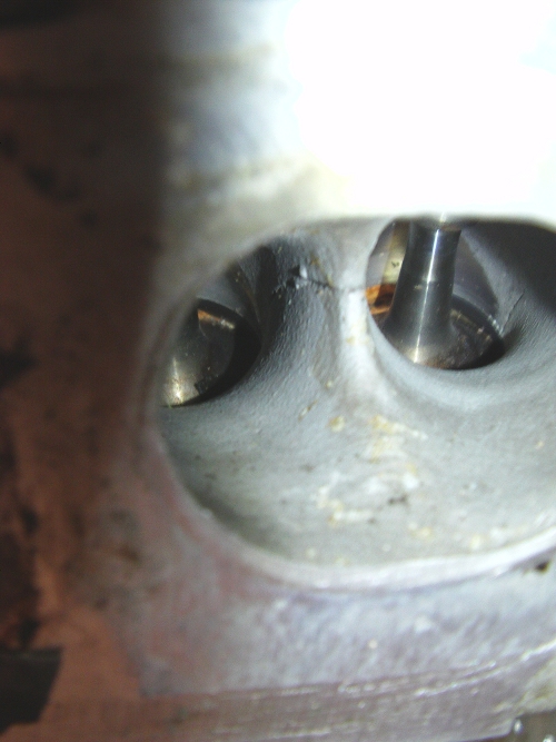

2. ob diese komischen rissähnlichen Nähte einlaßseitig normal sind.
[ATTACH]58808.vB[/ATTACH]

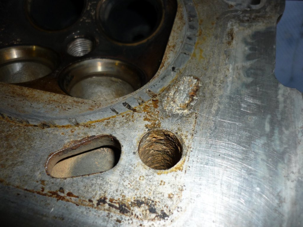

3. Kavitation ist erst problematisch im Bereich der Metallringe der ZKD, ist das richtig?

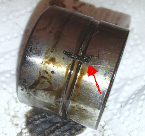

Ach ja: und hier noch ein Grund warum man sparsam mit den VDD einkleben sein sollte, Silikon befand sich in der mittigen Nut der Hydros. Mahlzeit.

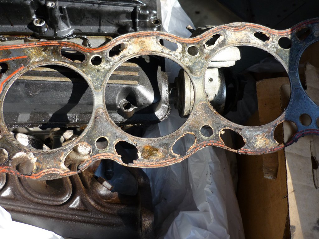

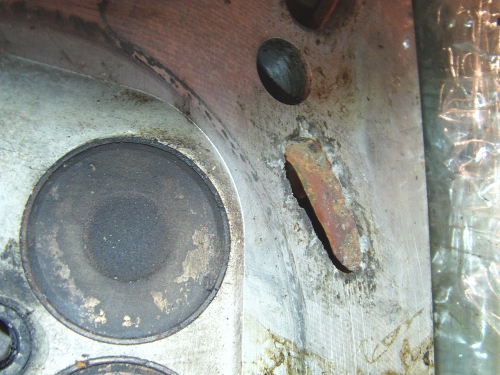

Thema Kavitation: das habe ich vor einigen Monaten hinter mich gebracht...wurde geschweißt und danach geplant. Sowohl am Block wie am Zyl-Kopf. MUSS auf jeden Fall überall behoben werden, da sonst die ZKD nicht ganzflächig anliegt und sich dann wieder Flüssigkeiten anlagern und und Korrosion weiter entwickeln können.
Die ZKD sah entsprechend nicht besser aus...
Bilder meines Kopfes anbei:
[ATTACH]58812.vB[/ATTACH] [ATTACH]58813.vB[/ATTACH]

1. Ja
2. Ja
3. Nein (s.o.)

Ich hatte auch auf den Hinweis ( der ja wie man an den Bildern sieht nicht ohne Berechtigung ist...) zum regelmäßigen Wechsel der ZKD gewartet ;-)
