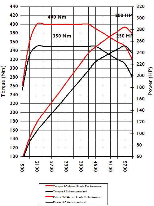

[ATTACH]59936.vB[/ATTACH][ATTACH]59937.vB[/ATTACH]

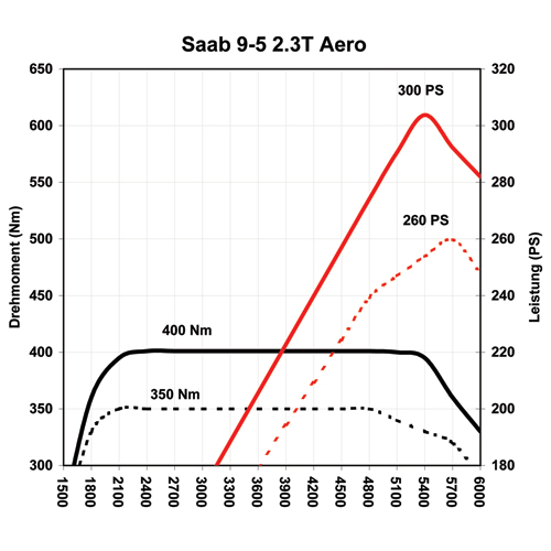

[ATTACH=CONFIG]86150[/ATTACH][ATTACH=CONFIG]86151[/ATTACH]

Wäre doch mal interessant diese schön gezeichneten Photoshop-Kurven mit realen Prüfstandskurven zu vergleichen.
