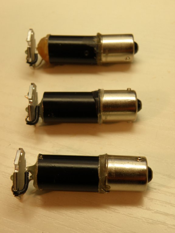

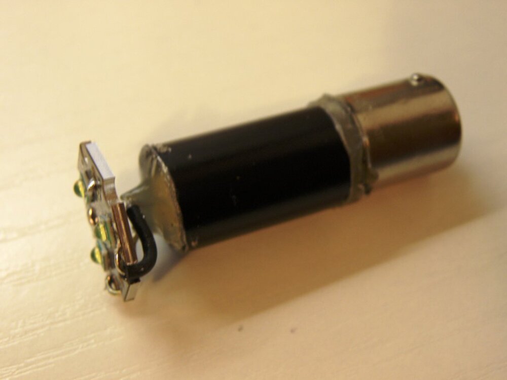

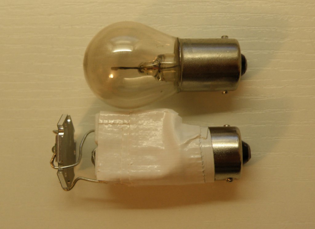

Habe noch etwas herumexperimentiert und gemessen wieviel Spannung an den LEDs abfällt. Dabei habe ich festgestellt, dass noch etwas "Luft" nach oben ist. Meine Widerstände aus der Bastelbox waren ja auch nicht ganz ideal, was die Abstimmung betrifft.
Im Hifizubehör wurde ich fündig und habe mir zwei "Hochlastwiderstände" mit je 2,7 Ohm besorgt, alternativ geht auch einer mit 5,6 Ohm. Ich dachte aber zuerst, mit einem der 2,7 Ohm Widerstände erziele ich das beste Ergebnis. Dem ist aber nicht so, die LEDs kriegen zu viel Spannung ab. Also habe ich beide beide Widerstände verbauen müssen. Das Ergebnis ist schlanker und kürzer als die erste Version. Wenn es wieder etwas wärmer ist, mache ich noch ein paar schärfere Fotos bei Dunkelheit.
Am hellsten ist die LED natürlich wenn der Motor läuft, da muss ich noch einen Assistenten finden, der die Kupplung drückt, während ich fotografiere :biggrin: und es ist wirklich hell! Das muss man mal in echt sehen :tongue:

Nun die finale Version, ziemlich robust, würde optisch jetzt keinen Schönheitspreis gewinnen, aber auf die Funktion kommt es an! Das ganze ist nochmals kompakter geworden, auch weil ich jetzt nur einen Widerstand verwende (im Beitrag oben erwähnt). Die schwarzen Rohrstücke sind vom Galgen eines alten Mikrofonstativs. Innen wurde alles mit Heisskleb ausgefüllt, hält extrem gut. Unsere 9k-Crew ist jetzt erst mal versorgt :biggrin:
Heißkleber... - MENNO - !!!
Wenn man keine Vergußmasse da hat, dann nimmt man als Notlösung 2K-Epoxy - aber keinesfalls und niemals Heißkleber.
Nur in allerbilligsten Chinakracher-Pc-Netzteilen wird heutzutage noch mit Heißkleber rumgesaut - und auch da nur zum Stabilisieren von dicken Kondensatortöpfen.
Hoffe, bei Deiner Konstruktion muß der Vorwiderstand nicht all zu viel Leistung verheizen, sonst tropft's recht schnell - oder kokelt schlimmstenfalls.
Ja,
Heißkleber hätte ich da auch nicht genommen.....
Leute keine Sorge! Wenn es nicht funktionieren würde hätte ich es nicht gemacht und auch nicht hier reingestellt. Ich gehe davon aus, dass man einen gescheiten Heisskleb nimmt und nicht einen aus dem 1€ Gruschtelkorb im Supermarkt...
Unten der Sockel ist komplett gefüllt, Widerstand und Hülse sind nicht komplett ausgefüllt sondern nur oben und unten fixiert und bleiben beide auch nach 3:00 min kalt. Das einzige was heiss wird ist die Alu-Platine selbst.
