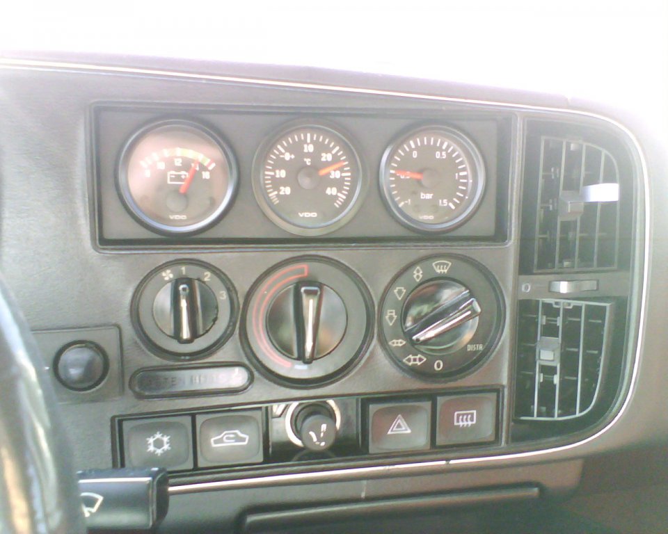

Ah ja, der gute hat einen VDO Unter-/Ladedruckmesser verbaut - @Klaus - ja, könnte sogar 0,7 sein - so genau habe ich nicht gemessen
Den Grundladedruck hast Du noch nicht überprüft mit einem Manometer?
Nein, also nicht mit einem externen. Ich habe nur ein Instrument neben Voltmeter und Aussentemperatur verbaut.

OK lese jetzt den Tread, hier werden Werte von ca. 0,4 erwähnt allerdings für den B202......bedeutet das jetzt (wenn die Werte bei mir richtig sind) das ich von 0,5-0,6 auf 0,4 abregeln sollte? Oder gibt es für B201 andere Werte
...so ist es. 8v, 87er (wenn es denn um den wagen geht, der in deiner listung im profil auftaucht) = 0,32 bar +/- 0,03 bar...
genau der ist es - danke!
