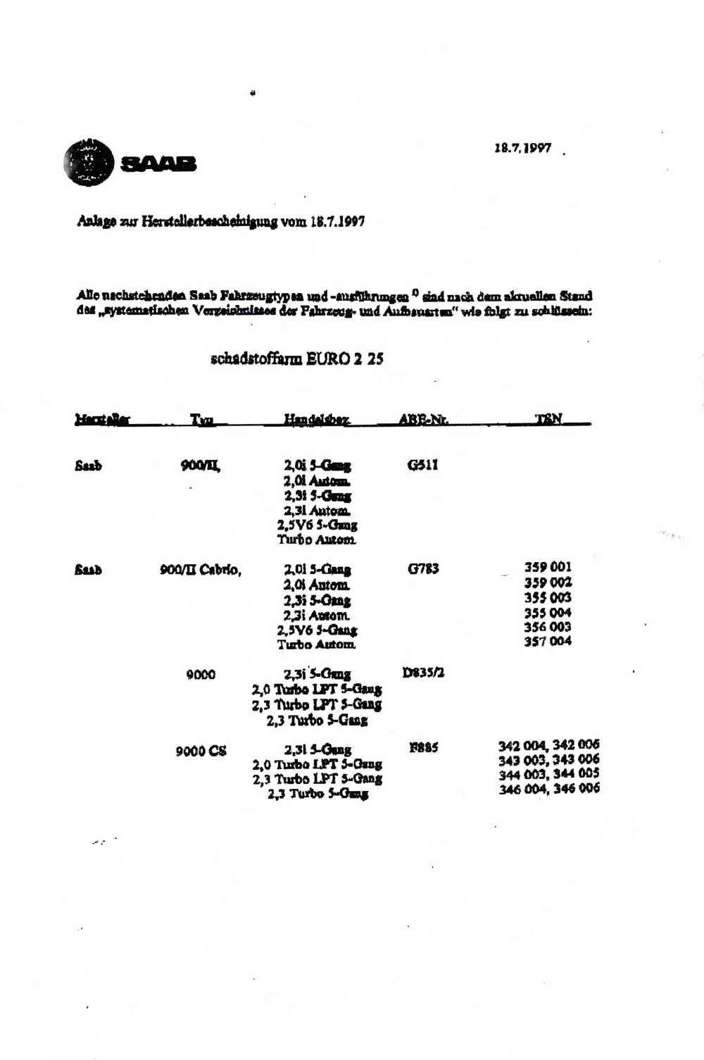

Hallo sling,
hmmm, wenn Du einen 9k fährst, für den eine Freigabe bereits vorliegt (siehe Listen), klar, kannst Du jederzeit machen. Das kann aber nicht Hr. Heuschmid machen, sondern nur die Zulassungsstelle.
Wenn Du ein anderes Modell fährst:
ich habe gelernt, daß man die Aussagen von Herrn Heuschmid nicht ganz wörtlich nehmen darf ...
das mit Deinem neuen Kat sehe ich als unproblematisch an, wenn es denn soweit ist. Die bei der Zulassungsstelle werden Dir wohl kaum die Umschlüsselung verweigern, nur weil Du einen neuen anderen KAT drin hast.

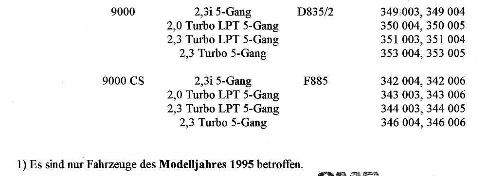

nach einem knapp 30 minütigen Telefonat mit Hr. Heuschmidt kann ich Euch den aktuellen Stand mitteilen.
1. Alle Turbos ab Bj.94, die noch nicht Euro 1 erreichen, können die Euro 2 Norm durch ein Leistungssteigerungskit erreichen. Für Fragen zu Preisen etc. wenden sich Interessierte bitte direkt an die Firma Heuschmidt 08331-12369
2. Für alle CS Modelle ab Bj. 92 wird es hoffentlich eine nachträgliche Freigabe für die Einstufung auf Euro 2 von Saab geben. Wann die aber von Saab kommen wird, konnte mir Herr Heuschmidt nicht sagen. Er bleibt da dran.
3. Für alle anderen (älteren) Modelle gilt folgendes:
- Tests mit 5 Autos haben ergeben, daß Modelle über 250 Tkm und Serienkat die Euro 2 Norm auch mit einer EGS-Umrüstung nicht bestehen!
Wie das bei Modellen mit neueren nachgerüsteten Kats aussieht, kann man natürlich nicht sagen.
Deshalb prüft Heuschmidt jetzt zwei Varianten:
1) Er hat einen Zertifizierungsbetrieb gefunden, der grundsätzlich die Einstufung auf Euro 2 für 9000er zertifiziert, wenn ein EGS eingebaut wird. Aber der Wagen muß anschließend dem Tüv/Dekra/GTÜ etc. vorgeführt werden, wo eine AU durchgeführt wird. Dort kann es dann sein, daß der spezifische eigene Wagen nicht die Euro 2 erreicht (siehe oben). Dann bliebe nur noch die Möglichkeit, einen neuen Serien-/Nachrüst-Kat einzubauen, um zusammen mit dem EGS die Norm zu erreichen.
Nachteil: Wenn man erst das EGS nachrüstet und dann einen neuen Kat einbaut, kommt man irgendwo bei 750,00 Euro plus x raus.
Deshalb ist als grundsätzliche Alternative wieder Matrix-Katalysator im Spiel, mit dem Nachteil der höheren Beschaffungskosten, aber dem Vorteil, damit auf jeden Fall Euro 2 zu erreichen und den Kat im Bedarfsfall wieder auszubauen und weiterzuverkaufen, wenn der Wagen sein Autoleben beendet.
Mit den Matrix-Leuten redet auch der Hr. Heuschmidt, da halte ich mich ertsmal raus.
Eigentlich sind wir noch nicht viel weiter. Im Grunde kann ich im Augenblick nur folgende Empfehlung geben, bis Ende des Jahres keinen neuen Kat einzubauen, wenn es nicht unbedingt sein muß. Denn sonst habt ihr doppelte Kosten, wenn es die EGS Variante gar nicht gibt und Ihr für Euro 2 dann einen Edelstahlkat nachrüsten müßt.
