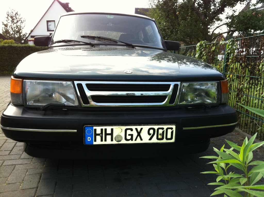

Die Chromleiste von Conrad passt und ist in 1 Min. angebracht. Ob es die oben verlinkte ist, mag ich nicht sicher sagen, Teilenummer wurde hier aber früher schon mal irgendwo gepostet (Suche). Die Enden einfach in die Abschlussöffnung überlappend reinschieben, hielt bei mir bombenfest und sah auch nach einem Jahr regelmäßigem Waschstraßeneinsatz und 20TKM aus wie am ersten Tag.
Die Optik ist natürlich nicht gleichwertig mit den originalen, ist etwas glänzender und auch leicht "speckiger" als die filigranen Originalleisten. Es sieht aber m.E. erheblich besser aus als ohne Leisten, und wenn es kein Showroomauto ist, ist es eine günstige Alternative, ich hatte 12,95 € für eine ca. 5-10m Rolle bezahlt.
Hier sind die beiden Frontstoßstangenteile neben dem Kennzeichen mit dem Conrad-Dingens bezogen, der Rest ist original, der Unterschied im Glanz ist auf dem Foto etwas deutlicher sichtbar als in natura:
http://www.saab-cars.de/members/autoditacker-albums-hamburg+saab-picture62621-img-0784b.html
Edit: Habe etwas schnell gelesen - meine Erfahrung bezieht sich natürlich wie dem Bild nach zu sehen auf einen Schrägi, inwiefern für den Steili übertragbar kann ich nicht sagen.

Sieht m.M.n. sehr gut aus.
Wenn es dauerhaft hält ist es eine gute und günstige Lösung

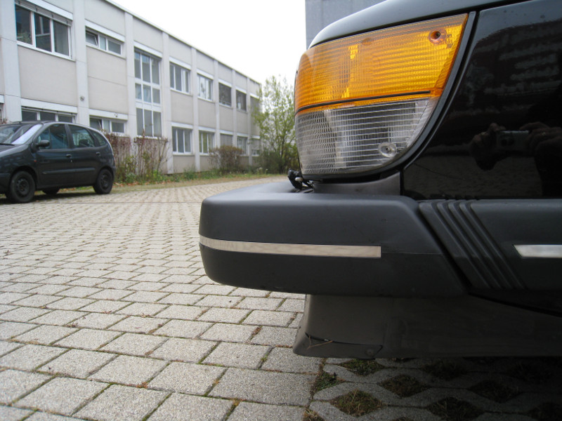

Habe sie nun schon ein paar Jahre drauf. Kein Rost und leicht zu reinigen. Mache nachher mal Fotos (vom dreckigen Auto).

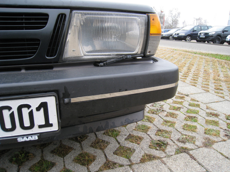

Fotos
Hier 2 Bilder:
[ATTACH]59703.vB[/ATTACH][ATTACH]59702.vB[/ATTACH]
Sieht wirklich wertig aus!
Wie dick ist denn der Stahl?
Danke Carsten,
sieht sehr sauber aus, gefällt mir wesentlich besser als die Plastikleistenselbstklebelösung
Ja, das ist sie. Ich behaupte mal, das man die optisch nicht von der neuen Originalleiste unterscheiden kann. Unterschiede gibt es nur im Vergleich zu den anderen "alten" Originalleisten an den Seitenteilen und der Heckstoßstange. Die sind nämlich etwas gelblich und krisselig. Vielleicht sollte ich mal alle Leisten umbauen....
sorry, weiss ich nicht mehr. Und für eine Demontage habe ich wirklich gesagt keine Lust. Ich hoffe, dass dies nachvollziebar ist.
Gehe einfach wie ich zum Schlosser (oder Metallwarenhändler) des Vertrauens und schaue, was er anbietet.
Vor der Montage mit dem originalen Pin bzw. Feder habe ich die Leiste in Form der Stossstange gebogen, Einsatz von Kleber wäre nicht notwendig. Aber Sikkaflex schadet hier nicht.
