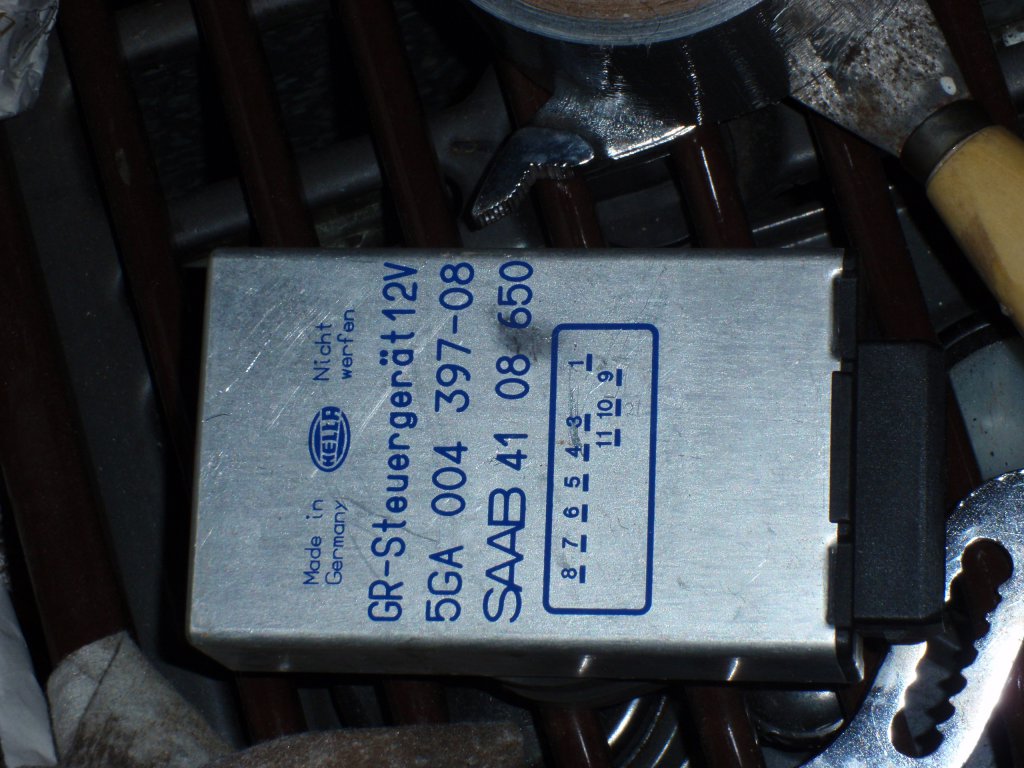

Also am Halter sehe ich nur Tempomatensteuerung(oder wie das Teil heißt) ab wo der Seilzug führt, aber nicht das Steuergerät- oder ist es das Steuergerät??
Die älteren hatten ja dieses hier [ATTACH]59820.vB[/ATTACH] ODER!?
Das
ist (auch) das Steuergerät.
Die älteren hatten ja dieses hier [ATTACH=CONFIG]85655[/ATTACH] ODER!?
Ja, da ist 'alles in einem'.
