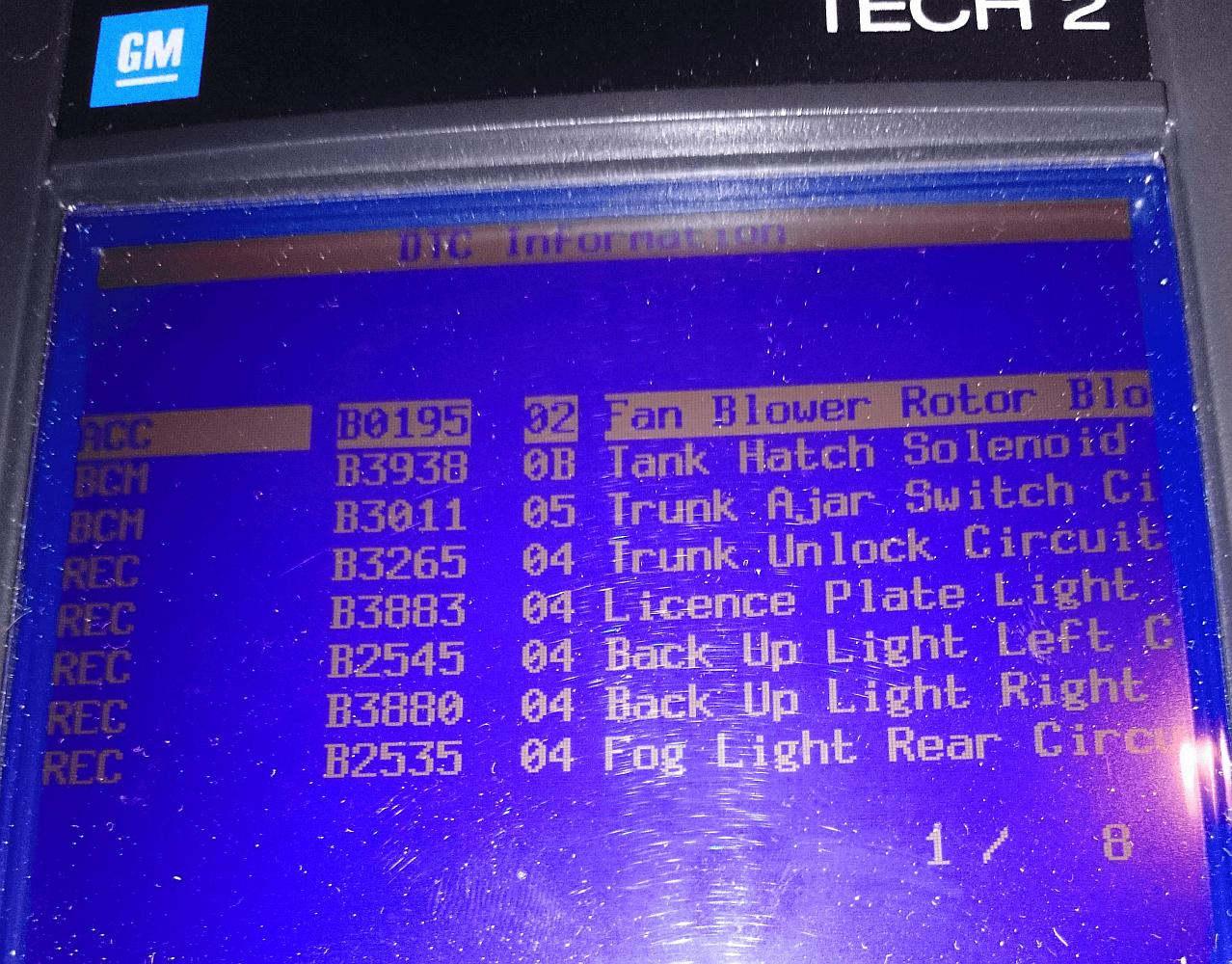

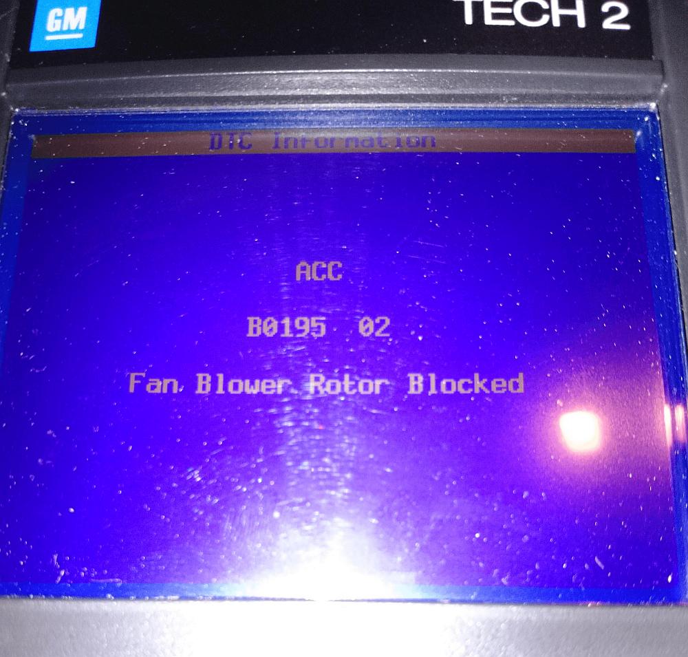

Update der Situation:
Gestern ist der Gebläsemotor nach grob drei Minuten wieder angesprungen als ich mit dem Tech2 mal Fehlercodes auslesen wollte.
Hatte an dem morgen dann die Lüftung nachdem ich gemerkt habe, dass sie nicht läuft auf off gestellt. Daher habe ich nicht gemerkt, dass sie nach einiger Zeit doch anspringt.
Laut Fehlercode "ACC B0195 02" der mir angezeigt wird ist das Lüfterrad blockiert. Entweder verdreckt oder wie ihr schon sagtet Lagerung ausgenudelt.
Werde mir das heute Abend mal anschauen. Müsste ja Silikonöl gut geeignet sein, oder? Das ist ja soweit geruchslos.
