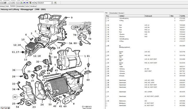

Bei meinem 2.0er Cabrio mit Klimaautomatik funzt das Gebläse im Frontscheibenbereich nicht mehr, während jedoch der Gebläse-Motor ohne Probleme läuft und den Innenraum ordentlich ohne Probleme durchpustet. Auch mit den Umschalttasten scheint alles normal. Schalte ich z.B. von "Innenraum" oder "Fußraum" auf die Taste "Frontscheibe" legt der Gebläsemotor sogar noch eine Stufe drauf. Nur eben: Es kommt nix davon an der Frontscheibe an.
Habe keine Ahnung, wie ein Gebläse funzt - kann es sein, dass ein Luftschlauch zur Frontscheibe schlicht und ergreifend verstopft ist? Ansonsten funktioniert ja alles und lässt sich auch regeln.
Bitte mal um kurze Info. Danke im Voraus.
an "Verstopfung" glaube ich nicht. Die Luftkanäle sind aus Kunststoff, die (Steck-) Verbindungen sitzen stramm, soweit noch niemand dran rumgepfuscht hat. Ich tippe am ehesten auf den Verstellmechanismus der Klappen, die für die Verteilung der Luft zuständig sind. Das sind Hebelchen (s. Bild aus EPC, Nr. 30, 31, 32), die mit Kugelgelenken verbunden sind. Hier hakt sich gelegentlich etwas aus. Die Bewegung der Klappen müsstest du hören.931 - 900 Klima.jpg
