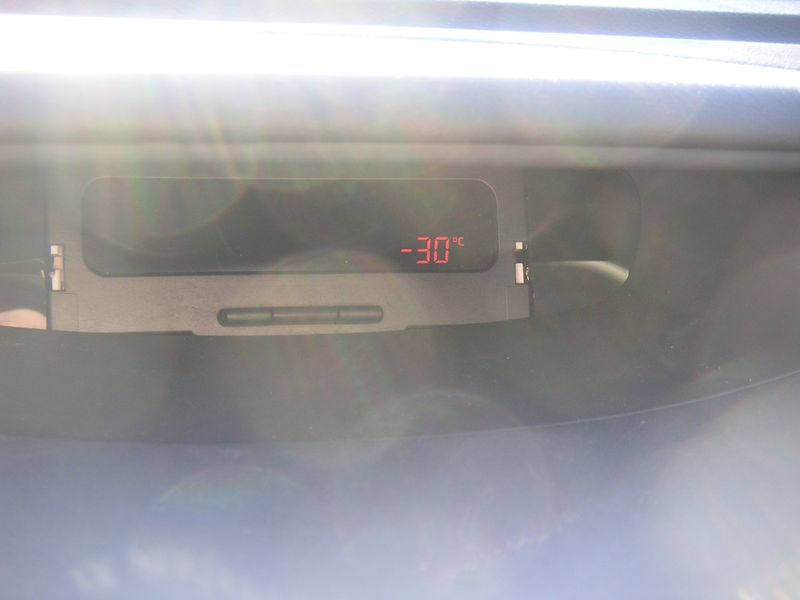

Och ja, vorgestern morgen -30°... :lol:
Hätt's Dir auch ohne Beweisfoto geglaubt .... ;-)

Was ist das? Sieht nach nem Franzosen aus kann das sein?
Jo, den kannst du dir dann so in etwa 2 Jahren beim Händler anschauen...
Sind das die mit dem vollmundigen 3-jährigen Qualitätssteigerungsprogramm oder die anderen ???

Hö? Keine Ahnung. Ist ein Renault - Createurs de malheur... :lol:

Hi,
wir und viele andere Automobilzulieferer haben ein entsprechendes tolles Schreiben bekommen ..... wenn das allerdings ein Renault ist, gehört er zu den anderen.
