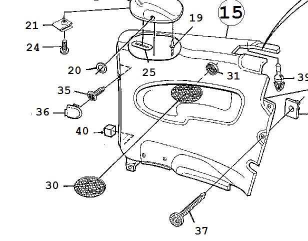

Moin,
laut Teilekatalog hat das Teil die Nummer 4684528 und nennt sich Führungsstift.
Da doch eine gewisse Kraft auf dem Plastikteil liegt, würde ich es mit einem 2-Komponentenkleber oder einem guten Montagekleber befestigen.
Viele Grüße
Andreas_HH

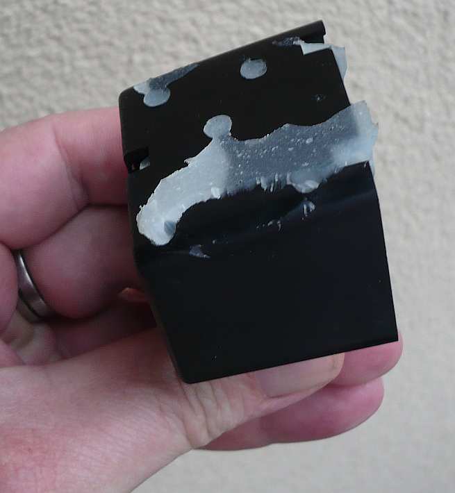

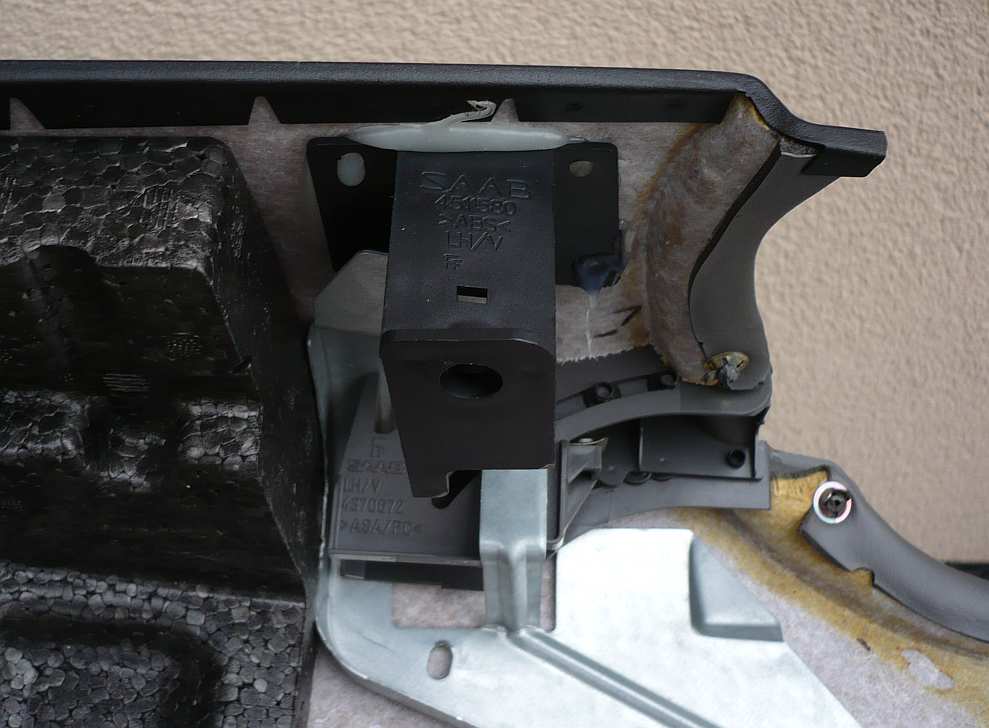

Ja hast Du!
Auf den Bildern siehst Du das Problemkind. Es ist ein Abstandshalter welcher mit Heißkleber befestigt ist. Löst sich das Teil, steht die Seitenverkleidung an der Aussenseite etwas nach oben und drückt auch das Ohr nach oben.
Beim Ausbau einfach von unten greifen und die Verkleidung nach oben ziehen.
Auf dem zweiten Bild siehst Du den abgelösten Abstandshalter.
Heißkleber ist da die erste Wahl.
Du kannst es auch lose einbauen und den Heißkleber danach auftragen (dazu muß man die Seitenverkleidung an dieser Stelle etwas hochdrücken (dann Heißkleber drauf und ordentlich festdrücken).
Hm, die #39 ist der Führungsstift, der einfach in die Karosserie eingeklipst wird. Das Gegenstück, ein Kunststoffblock mit Loch an der Innenverkleidung ist dort ab Werk angeklebt. Die Verwenden dafür einen Heißkleber. Habe ich auch wieder verwendet. Pistole gut heiß laufen lassen damit der Kleber nicht sofort fest wird sondern in die Presspappe einziehen kann. Nach möglichkeit einen eher weichen Kleber nehmen. Manche sind recht spröde und machen Bewegungen dann nicht mit.
Flemming

Wenn ich mich recht ensinne, dann sitzt der Stift übrigens in einem Langloch und kann in Längsrichtung ein paar Millimeter Toleranz ausgleichen.
Und wenn du gerade die Seitenwand runter hast dann auch noch die kleine Schiebeluke, die im ersten Bild direkt hinter dem Halteklotz liegt, prüfen.
Was meinst Du konkret mit Prüfen?
Leichtgängikeit, ob die Führungen sauber sind und noch alle 4 Führungsstifte existieren. Und ob die Nase, die die Feder hält, noch heil aussieht. Sonst schraubt man das lieber gleich. Bei mir sind zwei Führungsstifte gebrochen. Dann verkantet die Luke.
