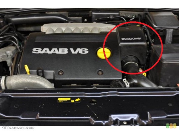

Hier mal die Bilder. MOTOR.
[ATTACH]60116.vB[/ATTACH]

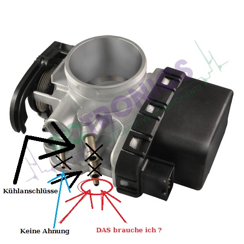

Drosselklappe!!!
Die Roten Makierungen wo der schlauch dran kommt was ist und wo zu ist das.

Ich kenne die Drosselklappe vom V6 nicht, aber ich nehme mal an, nur an einem der beiden dünneren Schläuche (blauer oder roter Pfeil) sitzt ein Ventil, oder ? Die Ventile gibt es auch einzeln, z.B. bei Skandix.
Hallo ich bin mir nicht sicher aber son ungefähr sied es aus und es ist auf jeden fall ein Ölschlauch also wahr ölig drin.
Der führt halt in die Drosselklappe wie oben beschrieben

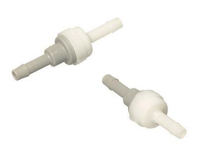

Hallo ich habe es Gefunden.
Schau mal hier...[ATTACH]60121.vB[/ATTACH]
PVC - Ventil ist das richtig ???
Ich habs es jetzt das brauche ich ok
Kurbelgehäuseentlüftung
PCV - Ventil heisst der Übeltäter.
Schau mal hier...[ATTACH=CONFIG]87072[/ATTACH]
Ja, aber ich glaube, das ist noch die alte Version. M.E. sollte das aktuelle Ventil so aussehen :
http://media.skandix.de/pimg/1011122.jpg
Da erscheint bei Skandix zwar eine Fehlermeldung, ich bin aber der Meinung, daß die bei Dir noch verbaute Version die PN 7521313 (alt) ist und durch die aktuelle Version PN 9189564 (neu) ersetzt wurde. Hier werden z.B. beide Teilenummern als Referenz gesetzt : http://nordicspeed.com/saab-99900-classic/new-99900-classic-parts/engine Aber frage bitte vorher nochmal beim Händler nach, ob das so richtig ist.

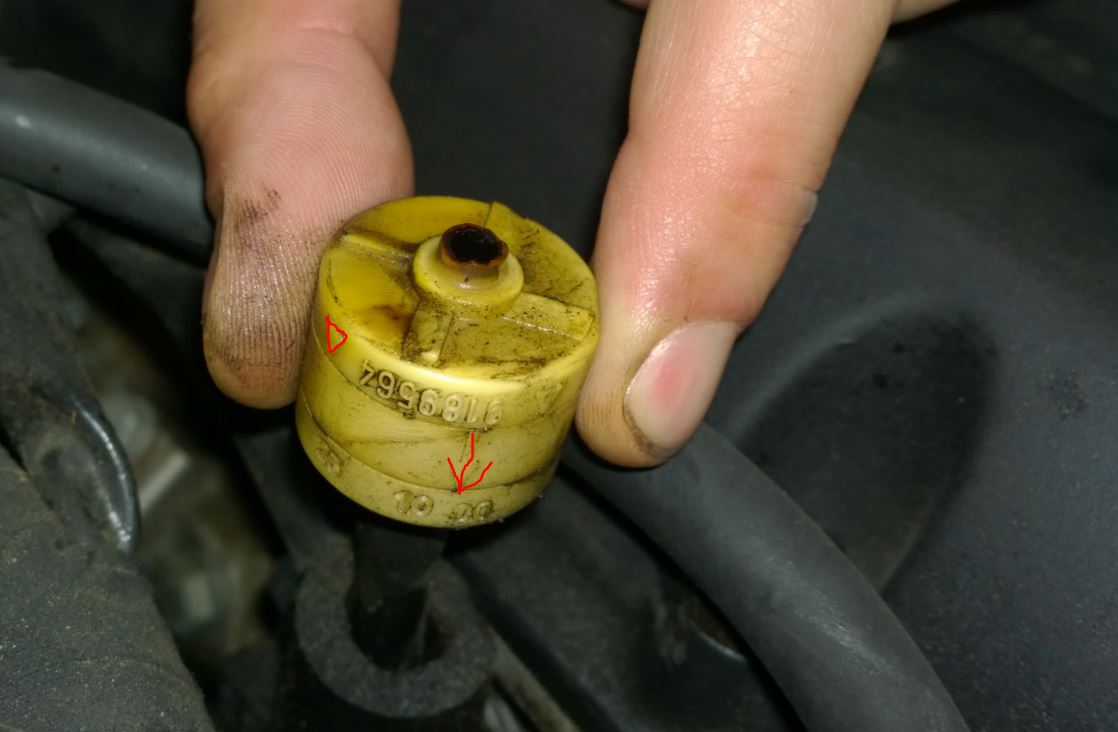

Bei mir hat sich das Ventil verabschiedet. Dies habe ich durch starken Ölgeruch im Innenraum feststellen können, da Öl direkt auf den Kat tropft.
Ich werd mir umgehend ein neues bestellen (noch unschlüssig ob Aftermarket 6,90 € oder Originalteil 22,- € :confused:).
Zur Sicherheit möchte ich eben die Einbaurichtung kontrollieren, da ich auf den EPC Explosionszeichnungen nichts erkennen konnte. Wer kann helfen?
Momentan zeigen die Pfeile in Fahrtrichtung nach links, ist das so korrekt?

Nach links ist richtig - das Ventil muss in Richtung DK durchgängig sein.
Metallventile sind wiederholt problemlos verwendet worden - u.a. in meinem 9-5, gibt es eigentlich überall, z.B. http://www.ebay.de/itm/111261243035?ssPageName=STRK:MESINDXX:IT&_trksid=p3984.m1436.l2649

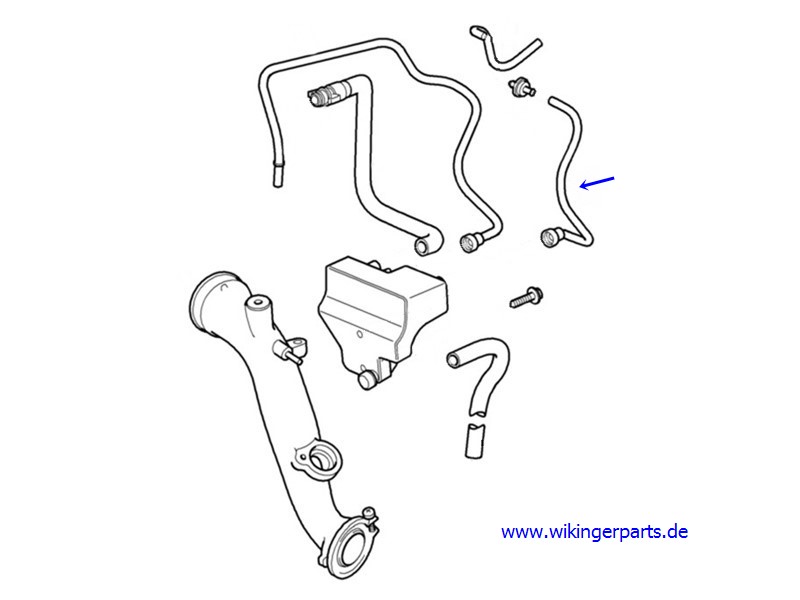

Bei mir ist das Ventil abgebrochen teile nummer 5955927
Skandix bietet dafür eine Version mit Metallventil an: http://www.skandix.de/de/fahrzeug-teile/motor/motorinstandsetzung/kurbelgehaeuseentlueftung/schlauch-kurbelgehaeuseentlueftung/1040277/
Ob das dort verwendete Ventil das gleiche ist, das hier immer wieder z.B. für deas Ventil "Nr. 3" der Vor-2004-Version verwendet wird, kann ich dir nicht sicher sagen - vermute es aber, da es auch in der Leitung zur DK sitzt.
