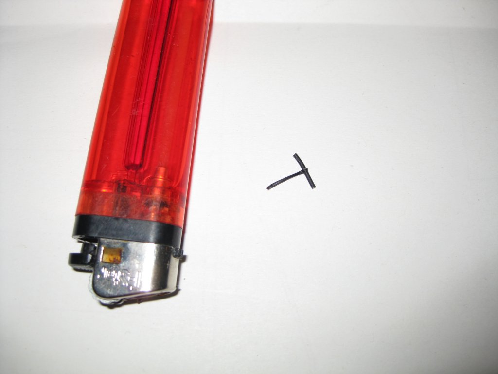

Hallo.
Mein 9t'er ist ein 97er 2,0LPT. Beim ablassen des Öls hab ich das auf dem Bild zu sehende Kunststoff-"T" gefunden (Das Feuerzeug dient nur dem Größenvergleich :rolleyes:)
Grund für den Ölwechsel war/ist ein im Vergleich zu früher -rauherer- Motorlauf und die Vermutung dass sich der Kettenantrieb in Auflösung befindet. Es waren aber keine Späne im Öl zu finden :smile:
Meine Frage: Weis jemand was das für ein Teil ist, oder ob es überhaupt in den Motor gehört? Ach ja, der "stehende" Teil des T's, also guasi das "I" ist am unteren Stück ausgefranst.... so als ob das Teil schon mal seinen Weg durch den Motor gefunden hat.
Danke für Antworten und einen schönen Sonntag
Martin

Das sieht aus wie die Teile mit denen Anhänger oder Zettel befestigt werden,
deswegen ist es auch nur die Hälfte davon, die andere Hälfte ist wohl abgerissen.
weezle
Ich musste auch an Preisschilder von Klamotten denken.
Genau das ist es auch....
Weiß der Geier, wie das da rein gekommen ist....
Dann muss wohl mal der Geier interviewt werden... :biggrin:
Vielleicht das Preisschild von der Kolbenrückholfeder....
Dürfte wohl irgend wann mal beim Öleinfüllen rein gekommen sein - weil es z.B. noch am Putzlappen oder Handschuh hing.
Der ist schon über alle Berge (geflogen)....:tongue:
nope, bin da. :-)
Hi, vermutlich ist es tatsächlich so ein Preisschild etc. Anhängerteil....
Da ich den Wagen noch nicht sooo lange habe und das erst mein zweiter Ölwechsel bei diesem Auto ist hab ich jetzt erst mal den Vorbesitzer im Verdacht :biggrin:

Also, wie ist das da reingekommen? :tongue:

Vielleicht lag dieses T aber auch schon in der Auffangwanne bevor das Oel abgelassen wurde? Ich kann mir nicht vorstellen dass die Motorentemperaturen und die mechanischen Vorgänge dieses Plasticteil nicht zerstört hätten?

Das T lag bestimmt nicht in der Wanne weil ich diese wg der Spanproblematik erst ausgewischt hatte :)
