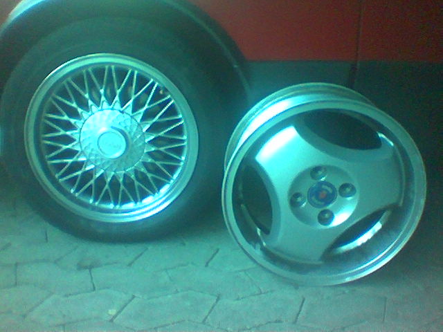

Felgen am 901
und jetzt nochmal die felge in groß, wenn du hast :lol
NO PROBLEM :image011

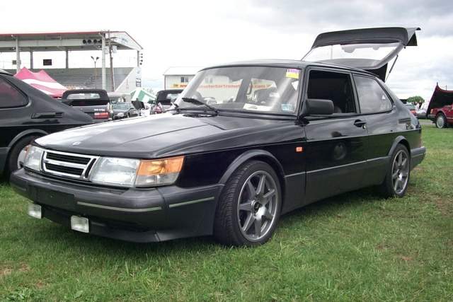

Tatort glaubich irgendwo in Schweden oder Finnland...
