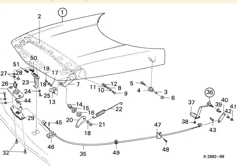

[ATTACH]60513.vB[/ATTACH] Hilft das ???
Ist zwar 99er..........

[ATTACH]60516.vB[/ATTACH]macht das ! :smile:
gut danke genau das wollte ich wissen, ich denke mal beim 900 läuft der draht ähnlich, wie beim 99... =)
