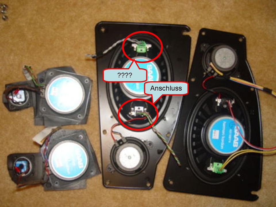

Habe mir gerade mal die USA eBay Harman Kardon Speaker angesehen.
Dabei ist mir aufgefallen das die hinteren Lautsprecher (die Ovalies) 4 Anschlüße besitzen ??
[ATTACH]60534.vB[/ATTACH]

so wie das aussieht ist der Anschluß mit dem Kabel nur ein Stützpunkt für den Mitteltöner, der Tieftöner liegt am Anschluß mit den 5 ?.
Müsste also irgendwo noch eine Frequenzweiche rumliegen....da Du insgesamt sechs Anschlüße je hinterem Lautsprecher hast.
