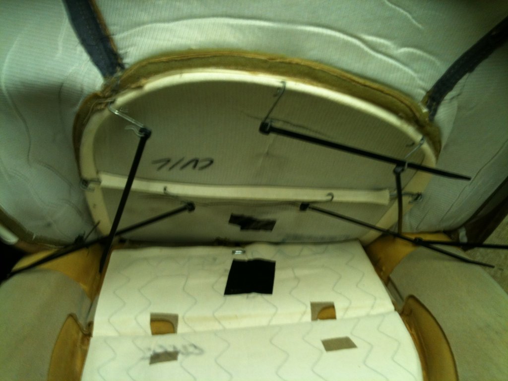

4. Kabelbinder entfernen die den Stoff am Gestell befestigen
-> Photo1

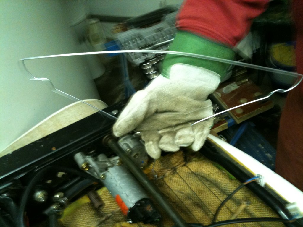

5. Drahtbügel vom Bezug an den hinteren Seiten lösen, dafür Metalführung etwas aufbiegen

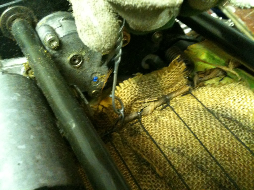

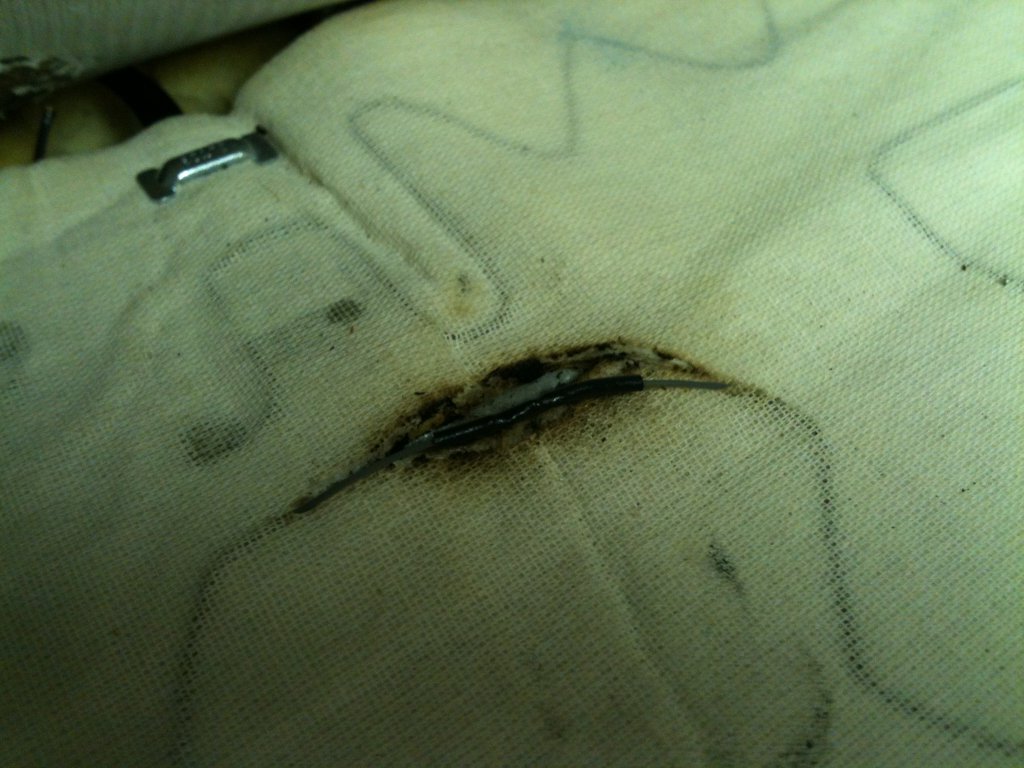

6. sieben Spanndrähte des Sitzkissens aushaken (3 vorne, 2 mitte, 2 hinten), dafür empfehle ich die Anfertigung eines Spezialwerkzeuge, mit der Zange wird man nichts
-> Photo2 & 3
7. Bezug nach oben hin abziehen, vorsichtig die Spanndrähte durch das Kissen führen

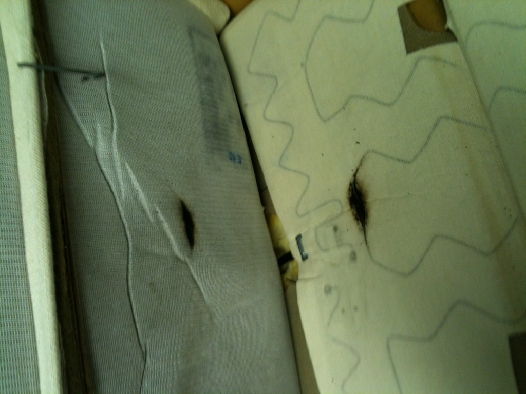

8. Schaden begutachten

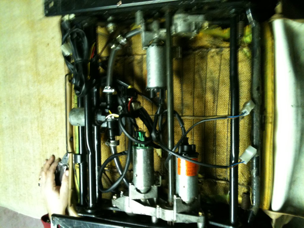

9. die Unterseite mit Textilklebeband doppelt "versorgen"
-> Photo5

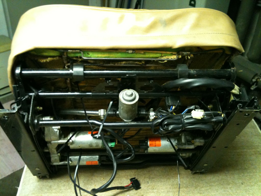

10. Drähte löten, Schrumpfschlauch zum Abschluss verwenden
-> Photo6
11. Textilklebeband doppelt über die Schadenstelle
12. Textilklebeband für den Schaden am Bezug
-> Photo7
13. Durchgang messen
14. Belastungsprobe der Stelle
15. Durchgang messen

16. für die Rückführung der Spanndrähte stabile und lange Kabelbinder einziehen
-> Photo8
17. Durchfädeln und Spannen

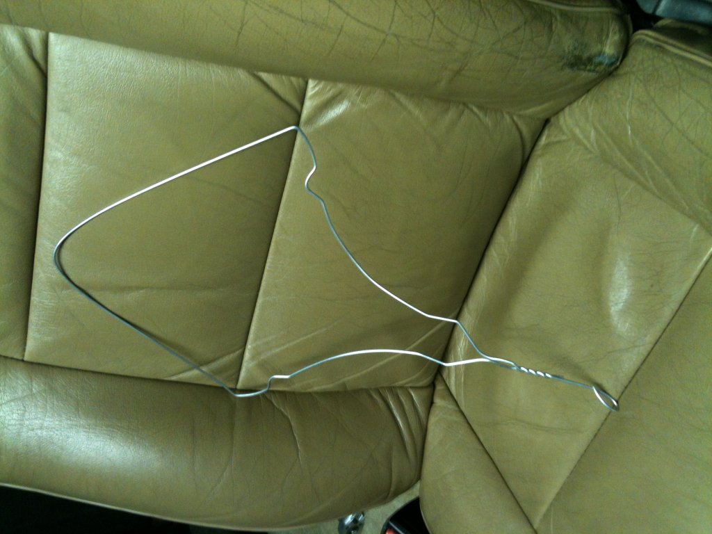

Und weil es so schön war ein Bild des angefertigten Spezialwerkzeug :biggrin:
-> Photo9
Das Teil hier hat mir schon manchen guten Dienst bei solchen Aktionen geleistet.
