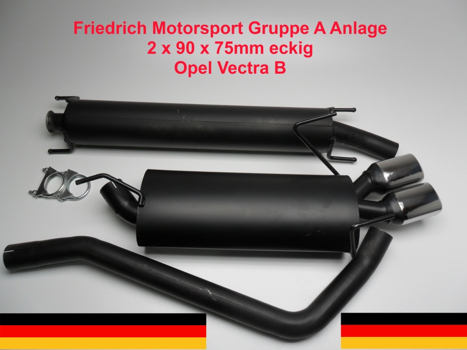

habe heute mal mein SAABienchen von unten angeschaut und muste feststellen . . . dat is ja nen Opel Vectra B :eek: :biggrin: oder eben anders rum :cool:
Hab mir dann mal bei Ebay nen paar Sportanlagen angeschaut und bin der Meinung das die passen! Oder? Friedrich Motorsport macht "normal" gesehen ganz ordentliche Anlagen, und für den Preis mit ner EWG :rolleyes:
Dazu noch Gr. A was ja beim 9-5´er Seriendurchmesser ist, glaub ich, oder?
Hier mal kurz der Link : http://www.ebay.de/itm/Gruppe-A-Anlage-Endschalldampfer-Opel-Vectra-B-2x90x75mm-Friedrich-Motorsport-/220858442574?pt=DE_Autoteile&hash=item336c30634e
Dir ist aber klar, daß in dem Saab kein Vectra Motor werkelt?

Also, . . . mir ist schon sehr wohl klar das in dem 9-5 kein Opel-Motor hängt :biggrin: mir ist aber sehr wohl aufgefallen das viele Teile wie Auspuff Achsen eben wie bei einem Vectra B ausschaun, und wer da von wem abgekupfert hat weiß wohl GM am besten .
Die Fragestellung am Anfang des Threads lautete ja auch wer damit "Erfahrung" hat , denke mal keiner . . . aber ich schau auch schon mal über den Tellerrand.
Um zu erläutern wie ich darauf gekommen bin . . . SIMONS bietet für 324,-€ eine 2,5 Zoll Anlage an. 2,5 Zoll sind exakt 6,35 cm ! Eine Gr. A hat genau diese Größe im Rohrdurchmesser ! 3 Zoll sind 7,62 cm - find ich persönlich zu groß wenn man nicht über 240 Turbo-Ps kommt. SIMONS und alle anderen haben keine Papiere dafür, kurzgesagt, ich könnte mir auch ne Anlage selber zusammbraten:cool: kommt aufs gleiche raus, vorrausgesetzt Dämpfer und Schallpegel sind im Gesetztlichen Rahmen.
Friedrich Motorsport bietet seine Anlage mit EWG an.
EWG >>>

Kurz gesagt die Anlage von FM ist wahrscheinlich leiser als die von SIMONS oder ähnlichen Herstellern ausm Norden weil diese mal geprüft wurden ! Und nur zu schreiben "bähh Prollkiste ecet." weil dort Gr. A steht oder wie auch immer sollte sich mit sowas eher mal befassen anstatt gleich loszuballern :redface: Denn eigentlich hat jeder 2,3´er ne Gr.A drunter nur anders gedämmt :smile:
