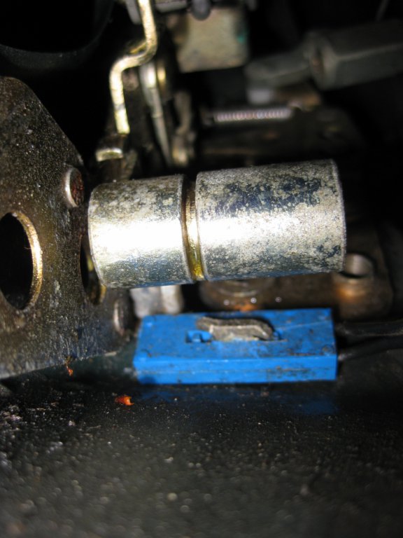

Ich habe selber keine Ahnung von der Elektrik, aber meiner Meinung nach ist der Reed-Kontakt NUR für das Piktogramm zuständig. Das heißt, wenn der fehlt, ist die Tür im Display immer offen.
Ich habe die Funktion mit einem Magneten getestet, den ich in die Nähe des Reed-Kontakts gehalten habe. Habe ihn dann noch etwas ausgerichtet und seitdem funktioniert es wunderbar.
Kann aber zum Zusammenhang mit der ZV nichts sagen, da bei mir der Kontakt an einer der hinteren Türen abgefallen war.
Ich konnte ein halbwegs brauchbares Foto machen:
[ATTACH]61330.vB[/ATTACH]
