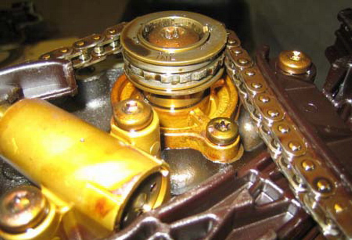

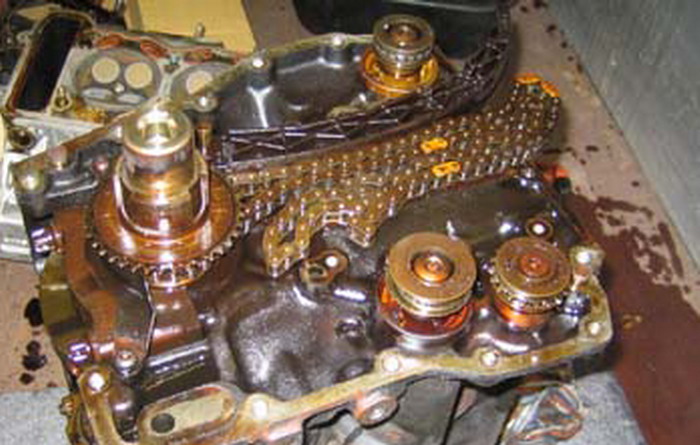

Die Kette und die Kettenräder waren augenscheinlich nicht so verschlissen, aber der Kettenspanner der Steuerkette bereits 14mm ausgefahren. Die Kettenführungen waren mäßig eingelaufen.
Die Kette der Ausgleichswellen war auch schon weit gelängt, so daß diese durch den Kettenspanner nicht mehr weit vom Steuergehäuse entfernt war.

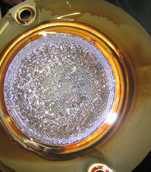

Die Ölwanne hatte ich natürlich auch runter, und die Ölverkrustung ausgewaschen. Das Sieb war zum Glück noch nicht kplt. zu.

auf seinen bildern, oben in der gallerie, ist gut zu erkennen das es bei seinen ketten scheinbar nur eine schlagende ausgleichwellenkette war.
siehe: .......http://www.saab-cars.de/members/900erro-albums-saab+kettenkur-picture89840-pict0046.html.....
