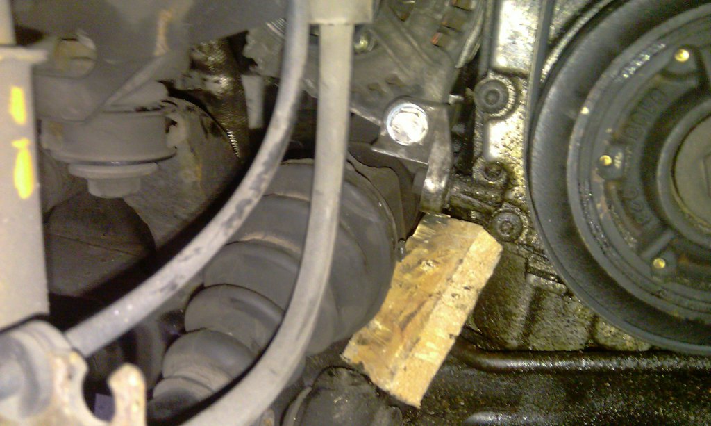

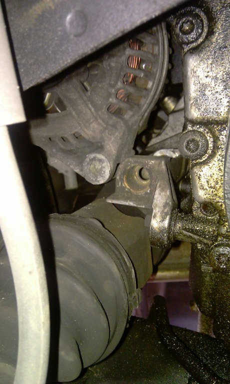

So ich habe dann heute mal Fehler ausgelesen, gespeichert ist nur der Fehlercode B1210.
Irgendwie merkwürdig sieht es auf folgendem Foto aus, das habe ich noch nicht ganz verstanden.....
[ATTACH]61317.vB[/ATTACH]
Sieht irgendwie aus, als ob da eine Schraube fehlt, und die Lichtmaschine "in der Luft" hängt... Mangels 9-5 kann ich aber nicht sagen, ob das so gehört....
Ja ich glaube es soll eher so aussehen....
[ATTACH]61318.vB[/ATTACH]
Dann klopft da auch nichts mehr....
Getriebe ist also demnach in Ordnung, es fehlt lediglich eine Schraube? Was bedeutet B1210?
