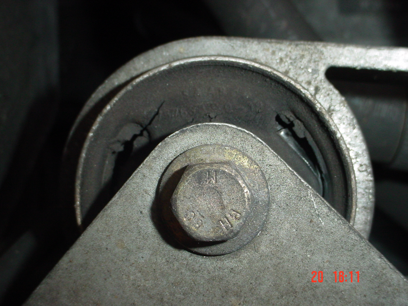

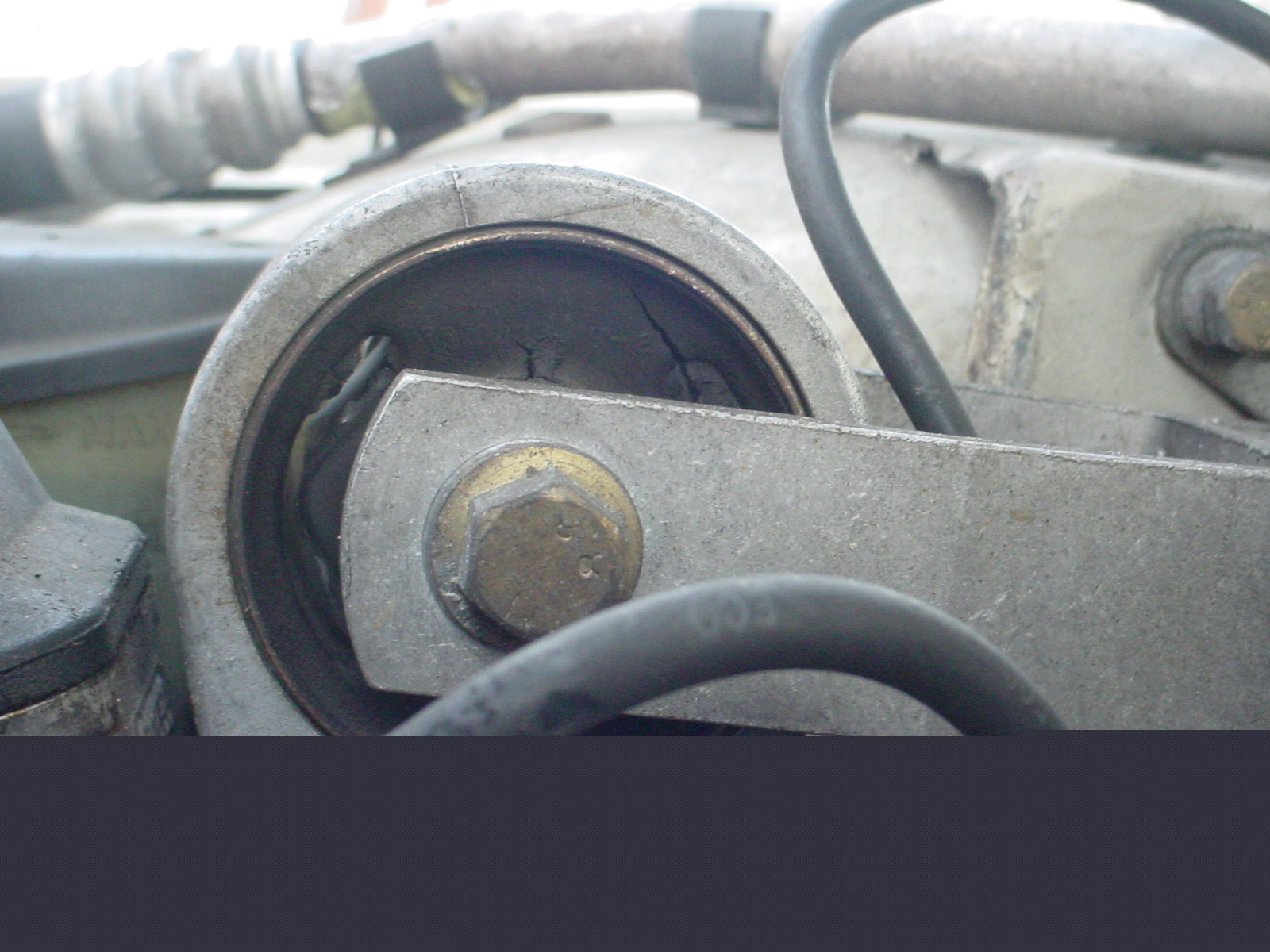

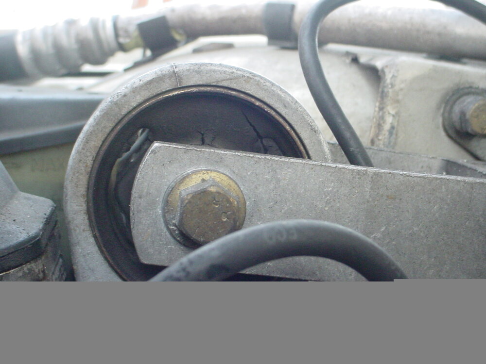

Jetzt zum Ruckeln & Bocken : Die Motoraufhängung oben rechts ist auf... Hat da jemand Erfahrungen ?
Habe eben noch im Handbuch ( Seite 41) nachgesehen: Es heißt TORSIONSSTAB.... wenns denn dann weiter hilft
Bilder gibbet auch...
...und noch eins...
Kommentar ?
