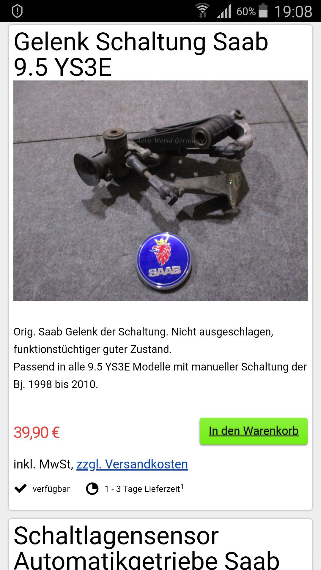

Ich tippe mal auf ein ausgeschlagenes Schaltgelenk.
Da er ansonsten perfekt schaltet, glaube ich eher, dass es was anders ist.
Oder gibt es eine einfache aber weniger professionelle Technik das Problem etwas über die Zeit zu retten?
Die Justage des Schaltgestänges wurde aber schon geprüft bzw. neu gemacht?!
Nein. Kann man das selbst machen?
Keine Ahnung was du kannst :tongue:. Ja, ist kein Hexenwerk. Beschreibung müsste sich hier mehrfach finden. Suchen ist am Phone gerade nicht so toll.
