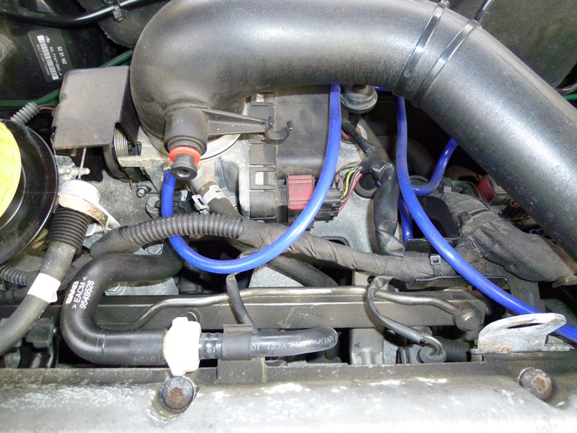

Ich empfehle dir Austausch gegen Silikonschläuche mit 4mm Innendurchmesser ( Samco o.ä.)
- - - Aktualisiert - - -
... sollte dann später ungefähr so aussehen

Aber trotzdem danke für das Bild. Jetzt hab ich wenigstens einen Anhaltspunkt.
