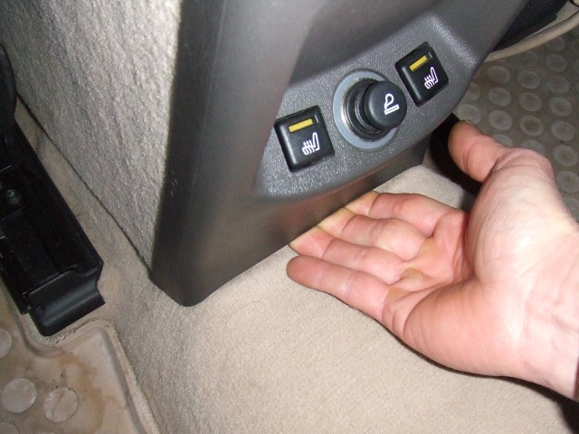

Nochmal zu meiner anderen Frage, dem Hinteren Ziegarettenanzünder, ich habe irgendwo gelesen, das sich der hintere Teil der Mittelkonsole durch Lösen einer einzigen Schraube nach oben hin ausbauen lässt! Ist das richtig?
Da ist keine Schraube.Die Mittelarmlehne ein wenig vorschieben,dann die Mittelkonsole hinten anheben,das man mit einer Hand unten reinfassen kann.Das ist eine scharfe Kante da unten,eventuell einen Handschuh überziehen:
[ATTACH]61699.vB[/ATTACH]

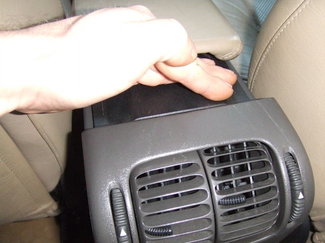

Eine Hand auf die Mittelarmlehne legen zum Gegenhalten und dann einfach die hintere Blende mit der unteren Hand hochreißen.Das ist oben hinter der Mittelarmlehne geklipst,deswegen oben an der Stelle gegenhalten.
[ATTACH]61700.vB[/ATTACH]
Später,beim Einbau nur die Blende aufsetzen und herunterdrücken bis sie einrastet.
