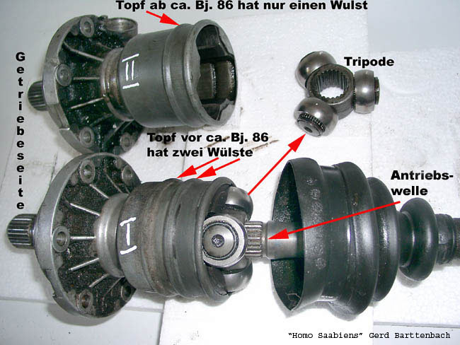

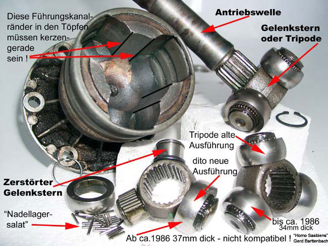

Zur Illustration habe ich mir mal zwei äußerst aussagekräftiges Foto von Gerd (Homo Saabiens) "geliehen" - hoffe, das geht in Ordnung, Gerd :redface:

Ich habe die Hoffnung, dass es Tripoden (glaube, der Durchmesser wurde ab ca. 1986 von 34 auf 37 mm vergrößert) gibt, die auf die dünnere Saab 99-Antriebswelle passt...

Man kann nach meiner Erfahrung nicht die Tripoden zwischen den alten und neuen Antriebswellen-Varianten hin- und her tauschen. Der Wechsel kam irgendwann um 1987. Es wurde kein Unterschied gemacht zwischen Turbo und Nicht-Turbo.
Was du machen kannst:
a) alte Mitnehmer an das Getriebe bauen - sind frei tauschbar
b) Antriebswelle neue Variante inkl. Tripodenstern einbauen; hier idealerweise von einem Saab 90. Die Wellen beim 90/99 sind ein bißchen kürzer als die vom 900. Ich habe allerdings momentan die längeren 900-Wellen in meinem 99 verbaut und bis jetzt gibt es damit keine Probleme.

Aber es ist tatsächlich so, dass der neue Stern ein um Einiges größeres Verzahnungsloch hat, als die alte Welle des 99 füllen könnte. Man kann den neuen Stern auf der Verzahnung der alten Welle problemlos drehen.

Die Antriebswelle mit kleinem oder großem Tripodenstern und dazu passenden Mitnehmern hat nichts mit alte Achse/alter Lochkreis oder neue Achse/neuer Lochkreis zu tun.
Der Wechsel kam irgendwann 1986/87. Beim Saab 90 gibt es jedenfalls beide Versionen.
Der Saab 90/99 hat minimal kürzere Antriebswellen als der 900. Idealerweise sollte man die passenden Teile verwenden. Bei mir funktioniert es aber auch mit den längeren 900-Wellen im 99.
Ich würde in dem hier vorliegenden Fall folgendes machen:
Antriebswellen drin lassen und nur die Mitnehmer vom Getriebe umbauen. Fertig. :smile:

Nachdem ich erfolglos nach einem passenden Achswellen-Pärchen für die neue Tripode gesucht habe (und ich hatte Zugang zu einer ganzen Menge von Antriebswellen), habe ich mich schlussendlich tatsächlich für die Lösung entschlossen, die alten Wellen weiter zu nutzen und die Antriebstaschen des Getriebes auf die kleinere/ältere Ausführung zu tauschen.
Das war kein Problem und innerhalb einer Stunde gemacht (bei ausgebautem Motor)
Zum Glück hatte ein Freund noch entsprechende und sehr gute Teile da (ich brauchte ja nicht nur die Antriebstaschen, sondern auch neue Tripoden, weil die Alten durch den "missbrauch" in den zu großen Antriebstaschen des alten Getriebes zerstört wurden).
Bei der Wellensuche hatte ich sogar eine passende für die kurze Seite gefunden (die kurze Welle vom 900 hat nur ca. 1 mm Differenz zur 99'er Welle)
Aber die Lange wäre mit 1 cm Differenz wohl doch etwas zu lang.
Außen waren alle Wellen, die ich in den Händen hatte übrigens tatsächlich identisch - sprich die Verzahnung der Wellen passt offensichtlich in alle Homokinetischen Gelenke der unterschiedlichen MY.
