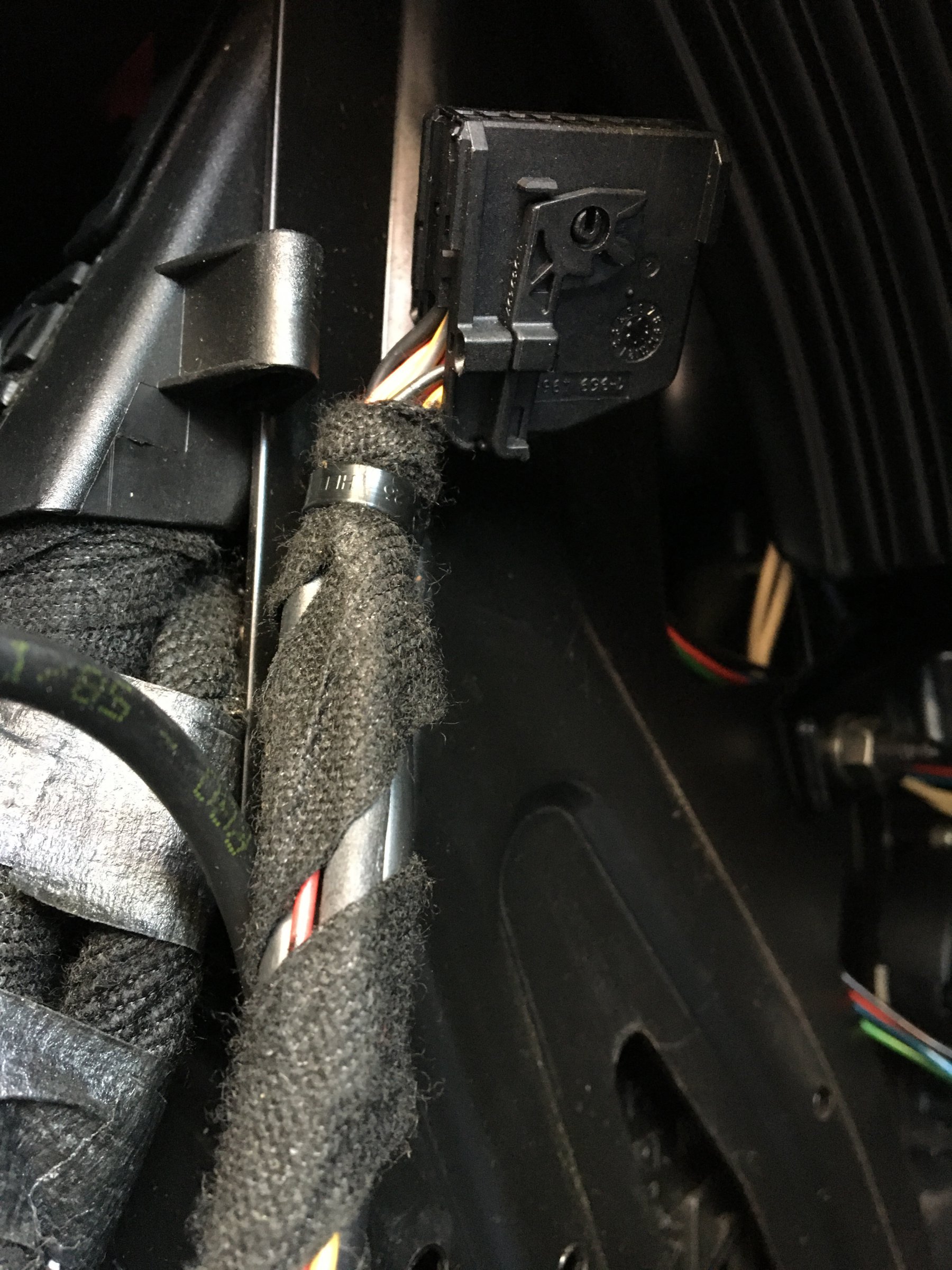

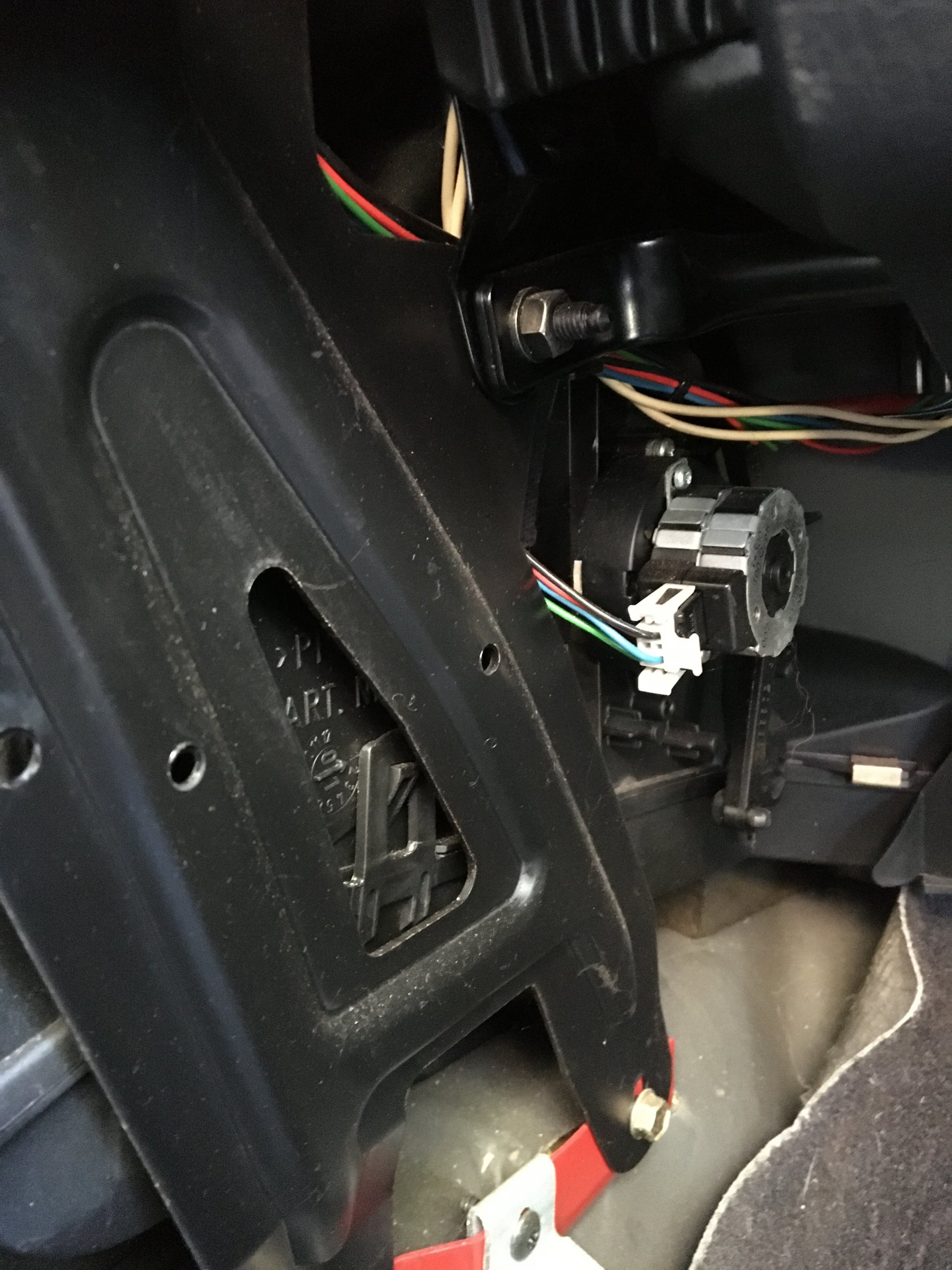

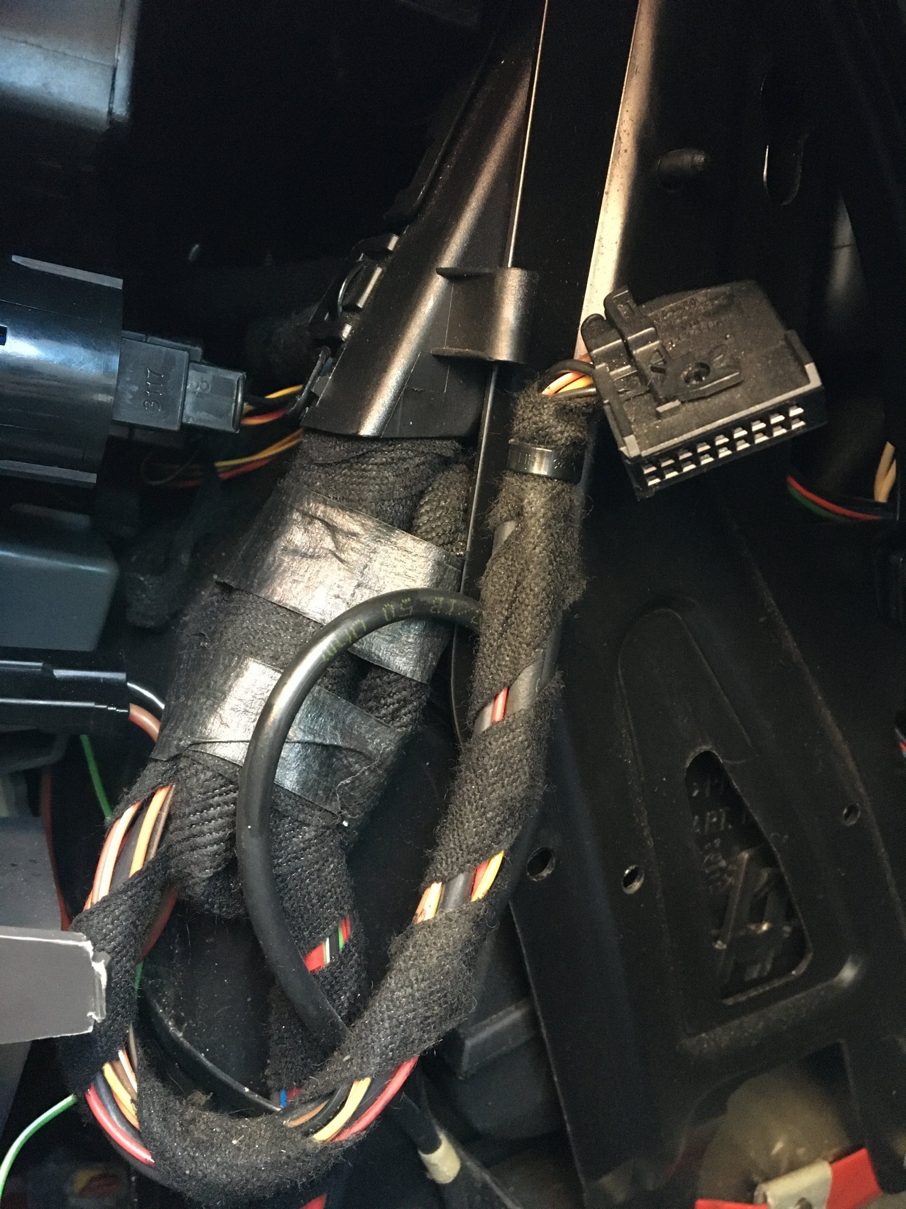

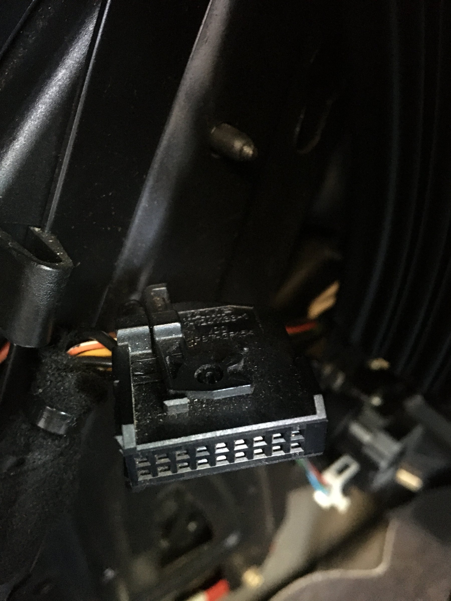

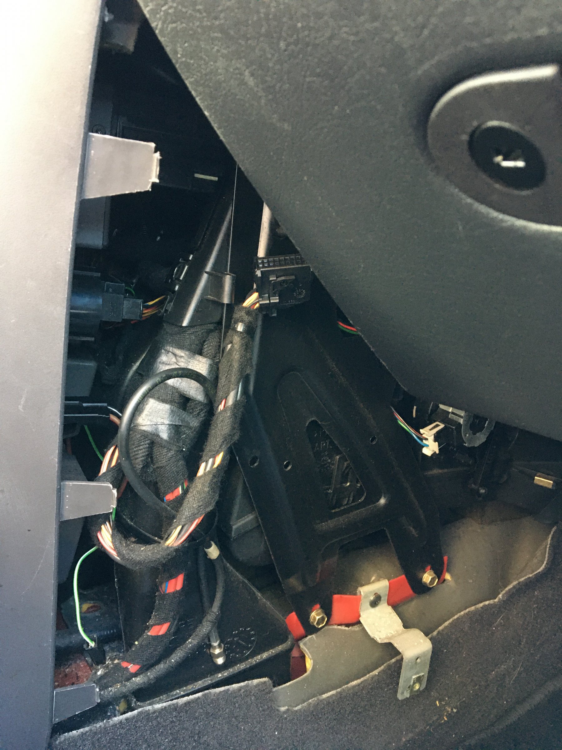

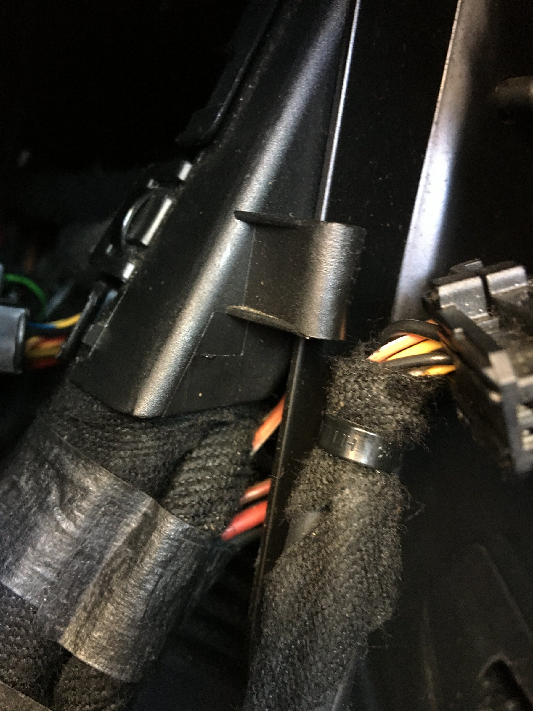

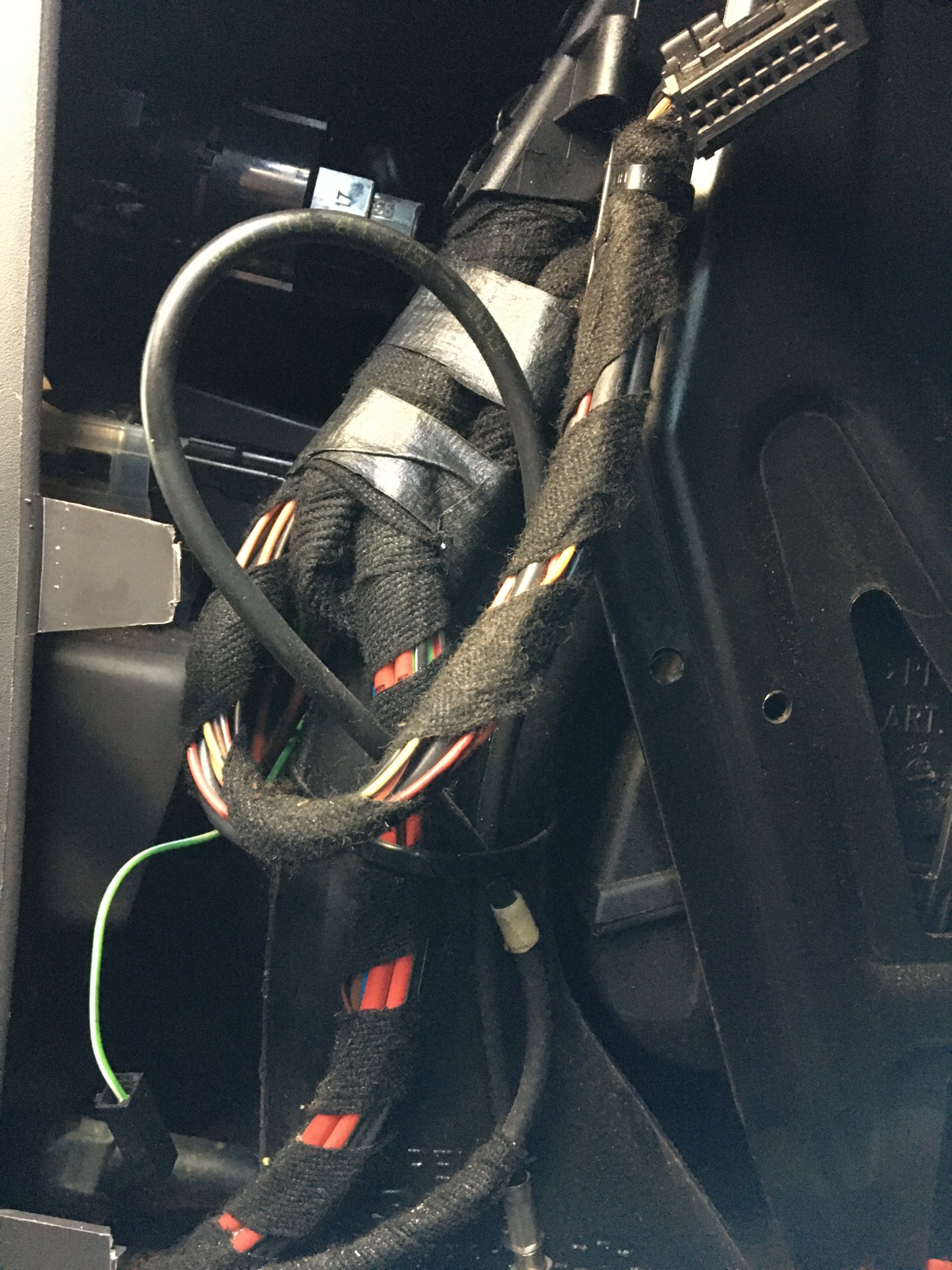

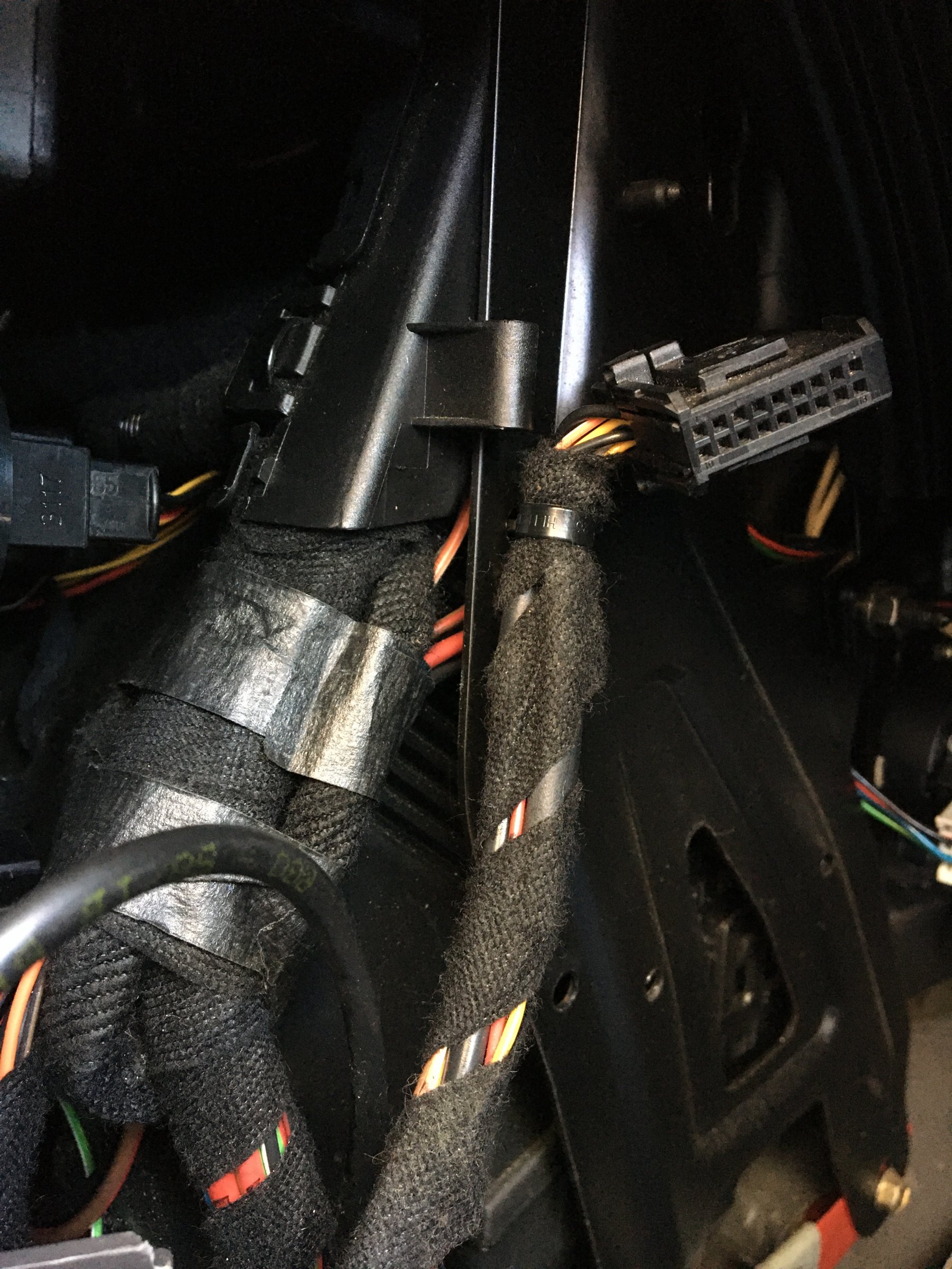

Ich wundere mich immer noch über diesen Stecker, da steht ja eindeutig VDO aber eben auch AMP drauf! Was hat es damit auf sich? Bei allen anderen hier geposteten Bildern zwecks Amp Einbau sind immer noch die Standard-Stecker. Kann doch irgendwie nicht sein, das mein MY2001 keine AS3 Vorbereitung haben soll. Verzweifle da schon ein wenig dran...

Manchmal ist man schon echt blind! Je länger ich mir meine Bilder angeschaut habe, desto mehr fiel mir auf, dass da die benötigten Kabelfarben in dem ganzen eingeklebten Zeugs da hervorblitzten! Habe es gerade alles behutsam aufgetrennt und konnte die beiden Stecker befreien. Ende gut, alles gut - nun kann ich am Wochenende mich über die Türen hermachen und die Tröten verbauen.
