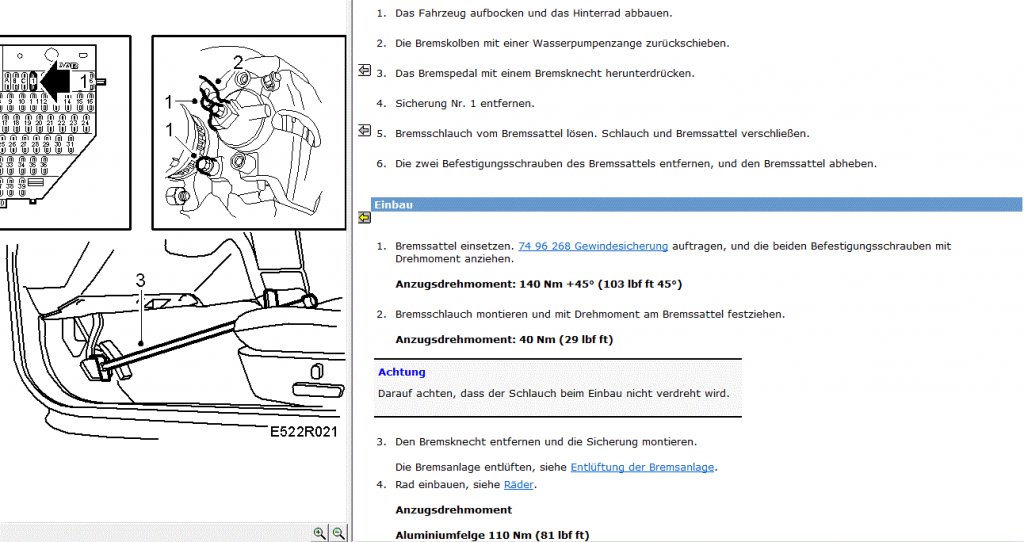

Bei meinem WIS steht auch 140Nm+45°

Schaut doch bitte mal bei "Bremsscheibe" vorne, Einbau, dort habe ich immer geschaut.
Wenn ich bei "Betriebsbremsanlage" > Bremssattel vorne, Einbau - schaue, bekomme ich auch die höheren Drehmomente angezeigt.
Ne, steht bei mir (habe nur MY02 geguckt) auch 140NM+45°
Edit: aber wie man meinem Beitrag oben entnehmen kann unterscheiden sich auch bei meinem WIS die Werte (Winkel)
Noch mal Edit: Hab jetzt auch noch mal im für mich relevanten MY00 geguckt, da trifft dann deine Aussage zu, wenn ich den Bremssattel zum tauschen der Scheibe abbaue darf er nur mit 117NM angezogen werden, tausche ich dagegen nur den Sattel muss er mit 140NM+30° angezogen werden *großartig*

Und am Rande, wer auf Unfug im WIS steht:
Hier (online WIS für 2002) ist der Bremssattelhalter in der Arbeitsanweisung mit 4Nm anzuziehen :eek:, in der Tabelle steht aber der richtige / plausible Wert
Im Bild für MY2002 ist ein Sechskantkopf zu sehen und
im Bild für MY2001 ist ein Schraubenkopf zu sehen, der mehr nach Inbus aussieht.
